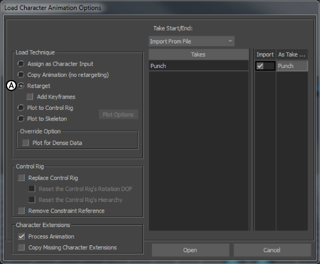

  4. Load Character Animation Options ダイアログ ボックスが表示されます。
    Load Character Animation Options ダイアログ ボックス A.Retarget オプション
  5. Load Technique 領域にある Retarget オプションを選択します。
    Add Keyframes は、リターゲット中にキーフレームの追加を許可する場合に選択します。キーフレームは、リターゲット中に 2 つのキャラクタ間の違いを補正するために必要な場合に調整されます。追加キーフレームを許可すると、オリジナルのアニメーションをできるだけ近い形で保存できます。
  6. リターゲッティングするテイクが Takes リストに選択されていることを確認します。
  7. Open をクリックします。
    選択したファイルのアニメーションがシーン内のカレント キャラクタにリターゲットされます。
