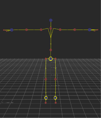

  1. コントロール リグをシーンにロードします。
    コントロール リグがシーンにロードされます。
    コントロール リグが Viewer ウィンドウに表示され、Scene Browser で一覧表示されます。
    注:
    コントロール リグ エフェクタが Viewer ウィンドウに表示されるのは、コントロール リグを保存するときに保存した場合だけです。詳細については、「コントロール リグを保存する」を参照してください。

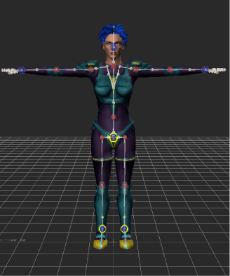

  2. File > Merge を選択し、キャラクタの .fbx ファイルの場所に移動して選択します。Merge Options ダイアログ ボックスで Merge をクリックして、キャラクタをシーンにマージします。
    キャラクタがコントロール リグと一緒のシーンにロードされますが、まだ接続されていません。
    コントロール リグはまだマージされたキャラクタに接続されていません。
