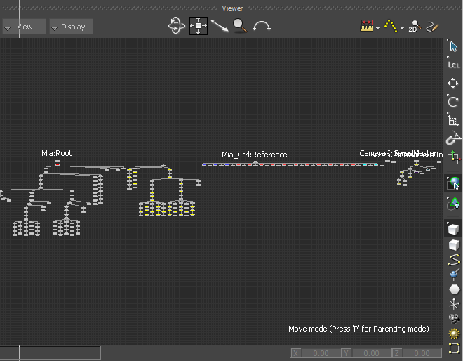

  4. Viewer ウィンドウで、View を Schematic ビューに変更します。
    • Viewer ウィンドウで View メニューをクリックします。
      View メニュー オプション
    • Schematic を選択します。
    View を Schematic に変更するには、Viewer ウィンドウをクリックし、[Ctrl]+[W] を押します。
    Schematic ビューにすべてのノードは表示されません。
  5. Schematic ビューで右クリックして、Schematic ビューのコンテキスト メニューにアクセスします。
  6. Auto Arrange を有効にして Arrange All をクリックします。
  7. [A]キーを押してすべてのノードを表示します。
    Mia のスケルトン ノード階層(Mia:Root)が左側に表示され、Mia のコントロール リグ ノード階層(Mia_Ctrl:Reference)が中央に表示され、サーボ アーム(ServoMaster)ノード階層が右側(Schematic ビュー内)に表示されます。

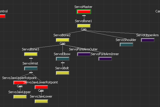

  8. Viewer ウィンドウで、右側の ServoMaster(サーボ アーム)ノード階層をパン( または[Shift]キーを押しながらドラッグ)およびズームイン( または[Ctrl]キーを押しながらドラッグ)します。
  9. ServoMaster ノードをクリックします。
    選択したノードの輪郭が緑色でハイライト表示されます。

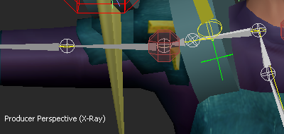

  11. Viewer ウィンドウで、Mia の右肩をパン( または[Shift]キーを押しながらドラッグ)およびズームイン( または[Ctrl]キーを押しながらドラッグ)します。
    サーボ アームの Null が緑色でハイライト表示され、選択していることが示されます。

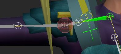

  12. Viewer ウィンドウのツールバーで、Selection モード ツール()を右クリックして、コンテキスト メニューから Parent を選択します。
    注:
    Parenting モードに切り替えるために、[P]キーのキーボード ショートカットを使用することもできます。
  13. サーボ マスターの Null を選択したままの状態で、Mia:RightShoulder ボーンをクリックします。
    サーボ アームのペアレント化を行うと、ボーンは緑色でハイライト表示されます。
    サーボ アームは Mia の右肩にペアレント化されています。

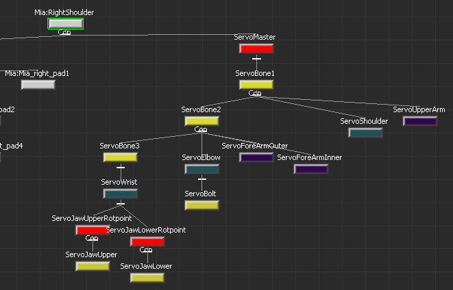

  14. ビューを Schematic に戻します([Ctrl]+[W])。
    ServoMaster ノードが Mia:RightShoulder ノードにペアレント化されていることが分かります。

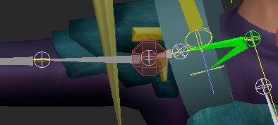

  16. Viewer ウィンドウでサーボ コントロール エフェクタを選択して、まだ Parenting モード()であることを確認します。
  17. サーボ コントロール エフェクタを Mia の右肩ボーンにペアレント化します。
  18. Schematic ビューに切り替え、次の図に示すように ServoControl ノードが Mia:RightShoulder ノードにペアレント化されていることを確認します。
    Mia:RightShoulder ノードにペアレント化された ServoControl エフェクタ ノードおよび ServoMaster ノード
