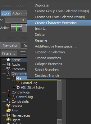

  1. Navigator ウィンドウの Scene Browser で、Characters を展開し、Mia を右クリックして、コンテキスト メニューから Create Character Extension を選択します。
    Mia (Character) Extension が Characters ブランチと Character Extensions ブランチの下に表示されます。

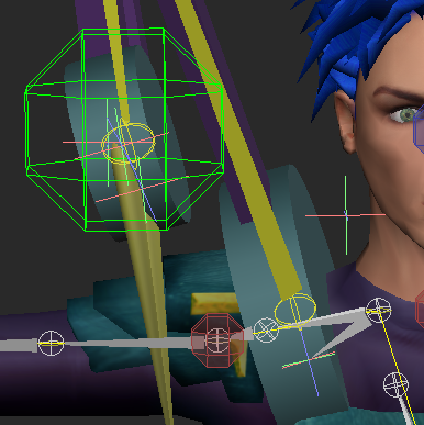

  2. Viewer ウィンドウで、Perspective Producer Perspective ビューに切り替えます。
  3. サーボ コントロール エフェクタを選択して、まだ Parenting モード()であることを確認します。
    選択すると、サーボ コントロール エフェクタは緑色でハイライト表示されます。
  4. Viewer ウィンドウで、[Alt]キーを押しながらサーボ コントロール エフェクタを Navigator ウィンドウの Scene Browser にある Mia Extension にドラッグして、Add to Mia Extension を選択します。
    ServoControl が Mia のキャラクタ エクステンションとして定義され、Mia キャラクタの新しい「ボディ パーツ」として認識されます。

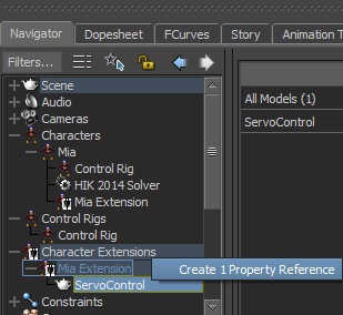

  5. Navigator ウィンドウの Scene Browser にある Character Extensions ブランチで、Mia Extension を展開します。
    ServoControl が Mia Extension に追加されています。

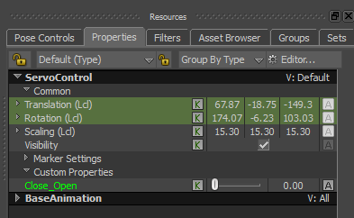

  6. ServoControl エフェクタを選択したまま、Properties Resources ウィンドウ(インタフェースの右下)で Properties タブをクリックします。
  7. ServoControl プロパティで、Close_Open プロパティのスライダを左右にドラッグします。
    Close_Open 値を変更すると、Viewer ウィンドウでハサミが開いたり閉じたりします。
  8. Properties Resources ウィンドウで、[Alt]キーを押しながら Navigator ウィンドウの Scene Browser にある Close_Open プロパティを Mia Extension にドラッグして、コンテキスト メニューから Create 1 Property Reference を選択します。

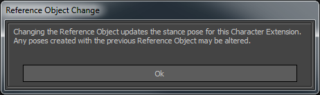

    Reference Object Change ダイアログが表示されます。
  14. OK をクリックします。
    これで、Mia の右肩ボーンがキャラクタ エクステンションのリファレンス オブジェクトとして設定されます。
    キャラクタ エクステンションのリファレンス オブジェクトは、ポーズにキャラクタ エクステンションが含まれている場合などに、エクステンションのこれ以降のすべての位置を計算するのに使用されます。
