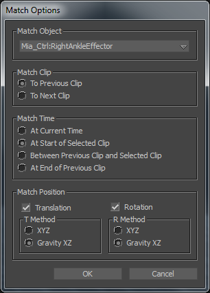

  4. Story ウィンドウのコントロールで Match オプション をクリックします。
    Match Options ダイアログ ボックスが表示されます。
  5. 選択したオプションが Match Options ダイアログ ボックスの図と一致していることを確認し、OK をクリックします。

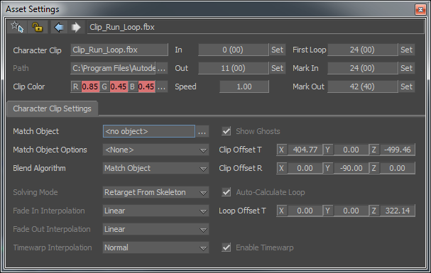

  6. メニュー バーから、Window Add Asset Settings を選択します。
    空の Asset Settings ダイアログ ボックスが表示されます。
  7. Story ウィンドウの Character トラックで、2 番目のクリップをダブルクリックします。
    Asset Settings ダイアログ ボックスに Character Clip の設定とオプションが表示されます。

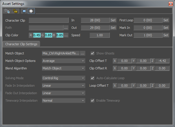

  8. Character Clip の In フィールドで、値を 23 に設定します。
    2 番目のクリップはフレーム 23 で始まるようになり、フレーム 29 で終わるように 1 番目のクリップと相互にブレンドします。このブレンドにより、クリップ間の移行が少しだけ滑らかになります。
