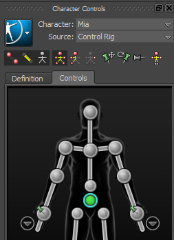

  2. Character Controls ウィンドウで、現在のキャラクタとして Mia が選択されていることを確認し、ヒップ エフェクタを選択します。
    ヒップ エフェクタが選択されている

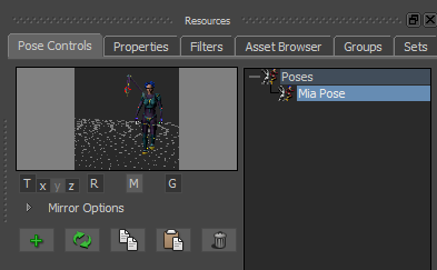

  3. Resources ウィンドウで、Pose Controls タブをクリックします。
  4. Pose Controls で、Create オプション()をクリックします。
    ポーズは、Pose ブラウザの Poses グループに追加されます。

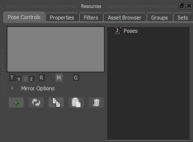

  5. Pose ブラウザで Poses を展開します。

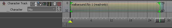

  6. フレーム 28 に移動して、次の操作を実行します。
    • Story ウィンドウの Character Track オプション()で、Accept Keys オプション()をオンにします。
      Accept Keys オプションがオンの場合、トラックへのポーズのペーストしかできません。

    • Pose Controls ウィンドウで、オプション()から Paste ()をクリックします。
      1 フレームのクリップがフレーム 28 で Character トラックに表示されます。
      このクリップには、ペーストしたポーズのデータが含まれます。Mia の歩行開始と歩行終了のポーズがまったく同じになります。
  7. Transport Controlsで Action タイムラインをクリックし、ジョグ([J]キーを押しながらドラッグ)するか[Ctrl]+左矢印キーおよび[Ctrl]+右矢印キーを使用して、アニメーション内をフレーム単位で移動します。
    アニメーションは同じポーズで開始および終了しますが、クリップ間に小さなジャンプがあります。
