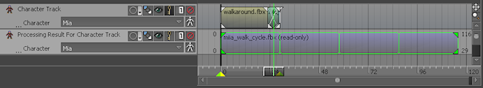

  3. mia_walk_cycle.fbx クリップを選択し、mia_walk_cycle.fbx クリップ(の終了位置)をフレーム 116 までストレッチします。
    フレーム 116 までストレッチした mia_walk_cycle.fbx クリップ
    クリップは 4 回ループされます。

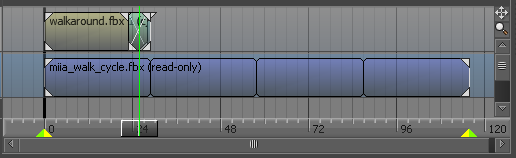

  4. Action Trackで、Character トラックのいずれか(Character トラックまたは Processing Result for Character Track)を右クリックし、コンテキスト メニューから Frame Start/End を選択します。
    Character トラックのコンテキスト メニュー
    次の図のように、クリップの長さに合わせてタイム レンジのサイズが変更されます。
  5. 最初の Character トラックに移動して Mute オプション()をクリックします。
    Character トラックがミュートされている
