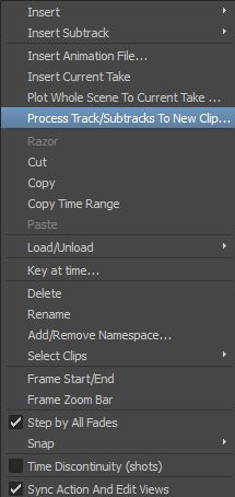

  1. Action Track で Character トラックを右クリックし、コンテキスト メニューから Frame Start/End を選択します。
    Character トラックのコンテキスト メニュー
    次の図のように、クリップの長さに合わせてタイム レンジのサイズが変更されます。
    左側の緑色のマーカー()と右側の緑色のマーカー()はテイクの開始位置と終了位置を表します。黄色のマーカーはテイクの選択したセグメント(複数可)を表します。

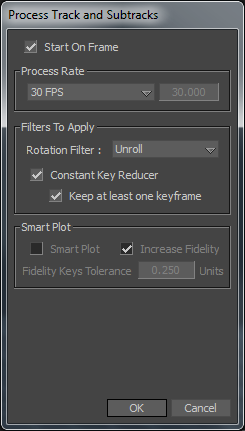

  2. Action Trackで Character トラックを右クリックし、コンテキスト メニューから Process Track/Subtracks to New Clip... をクリックします。
    Process Tracks and Subtracks ダイアログ ボックスが表示されます。
  3. Process Rate を 24 FPS に変更して OK をクリックします。

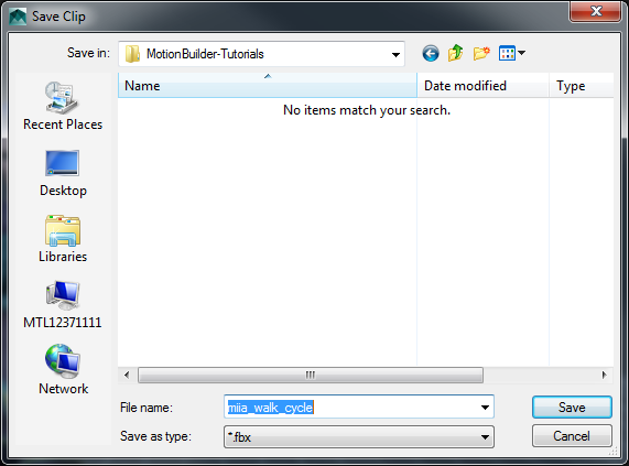

  4. 表示される Save Clip ダイアログ ボックスで、既定の MotionBuilder Tutorials フォルダ以外のフォルダに移動し、mia_walk_cycle.fbx として新しいクリップを保存します。
    注:
    この図は Windows 7 OS の場合のものです。
    Story ウィンドウに、新しい mia_walk_cycle.fbx クリップを含む 2 番目の Character トラック(Processing Result for Character Track)が表示されます。
