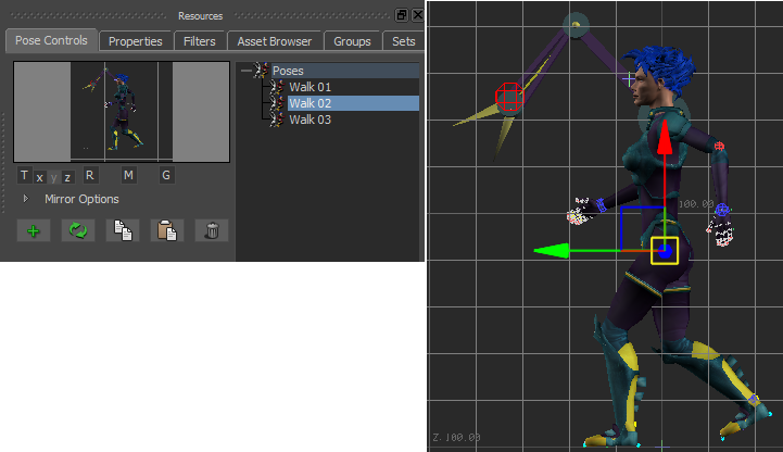

2 つ目のポーズをミラーリングするには:
  1. フレーム 16 で、Walk 02 ポーズを Mia にペーストします。
    • フレーム 16 に移動します。
    • Walk 02 ポーズをダブルクリックします。
    Walk 02 ポーズがミラーリングされ、Mia にペーストされます。結果は、次の図のようになります。
    フレーム 16: 後半の歩行サイクルの 2 つ目のポーズ

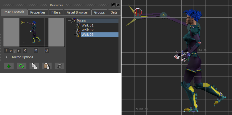

3 つ目のポーズをミラーリングするには:
  1. フレーム 20 で、Walk 03 ポーズを Mia にペーストします。
    • フレーム 20 に移動します。
    • Walk 03 ポーズをダブルクリックします。
  2. Flat キーフレームを設定します。
Walk 03 ポーズがミラーリングされ、Mia にペーストされます。結果は、次の図のようになります。
フレーム 20: 後半の歩行サイクルの 3 つ目のポーズ
