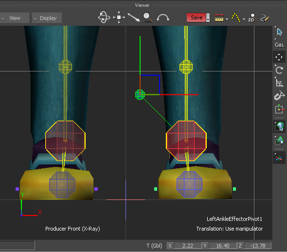

  1. Viewer ウィンドウで View メニューをクリックします。
  2. Orthographic Producer Front を選択します(または Viewer ウィンドウをクリックして[Ctrl]+[F]を押します)。
  3. Viewer ウィンドウで、ズームアウト(、または[Ctrl]キーを押しながらドラッグ)およびパン(、または[Shift]キーを押しながらドラッグ)して、Mia の足が見えるようにします。

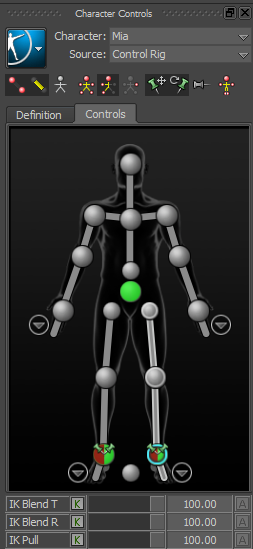

  4. Character Controls ウィンドウで、左足首エフェクタを選択します。
    選択したエフェクタが青色()の輪郭で表示されます。
  5. 左足首エフェクタを右クリックします。
  6. コンテキスト メニューから Create Aux Pivot を選択します。
    補助ピボットは、緑色の球体(既定)として Viewer ウィンドウに表示されます。
    注:
    Resources ウィンドウの Properties タブでプロパティを編集することにより、補助ピボットの表示を変更することができます。
    Character Controls ウィンドウの左足首セルに、補助ピボットが X 印で表示されます。
    補助ピボットを作成すると、次の図に示すようにエフェクタの選択が解除され、ピボットの Object Mode ツール()が自動的に選択されます。

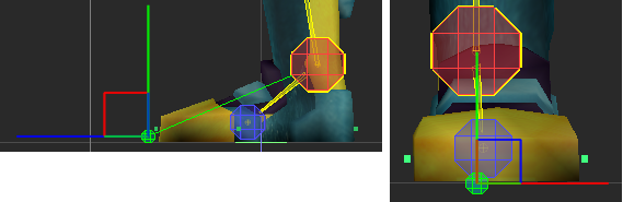

  7. 次の図に示すように、補助ピボットを Mia のつま先の先端に移動します。
    • Viewer ウィンドウで View メニューをクリックし、Orthographic Producer Right の順に選択します。
    • Mia の左足をパン(、または[Shift]キーを押しながらドラッグ)およびズームイン(、または[Ctrl]キーを押しながらドラッグ)します。
    • 補助ピボットの変換ハンドルをドラッグして、補助ピボットを Mia のつま先の先端に配置します。
    • カメラ ビューを切り替えて、次の図に示すように補助ピボットを配置します。

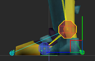

  9. 次の図に示すように、補助ピボットを Mia のかかとの位置に移動します。
    • 必要に応じて、Mia の左足をパン(、または[Shift]キーを押しながらドラッグ)およびズームイン(、または[Ctrl]キーを押しながらドラッグ)します。
    • 補助ピボットの変換ハンドルをドラッグして、補助ピボットを次の図に示すように配置します。
