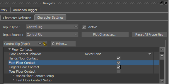

  2. Navigator ウィンドウの Character Settings ペインにある Character Properties 領域で、Property View メニュー オプションが Control Rig (Type)に設定されていることを確認します。
  3. Navigator ウィンドウの Character Settings ペインにある Floor Contacts グループで、Hands Floor Contact と Fingers Floor Contact をアクティブにします。
    Hands Floor Contact、Feet Floor Contact、Fingers Floor Contact がアクティブにされた状態

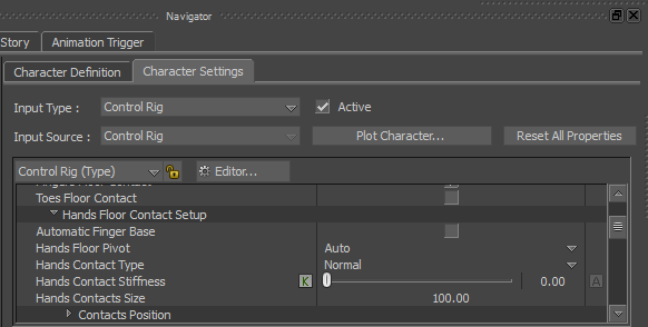

  4. Hands Floor Contact Setup オプションを展開します。
    既定では Hands Contact Type は Normal に設定されており、Mia の手に 6 個のフロア コンタクト マーカーが割り当てられます。このオプションを Wrist に変更すると、それぞれの手に基本的なコントロール用の 4 個のフロア コンタクト マーカーが提供されます。
  5. Hands Contact Type メニューをクリックします。
  6. Wrist を選択します。

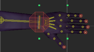

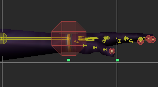

  7. 次の図に示すように、手の後部のマーカーを手首に、前部のマーカーを指(親指以外)の付け根に位置合わせします。
  8. さらに、次の図に示すように、後部のマーカーを Y 軸に移動して、手のひらの付け根に位置合わせします。
