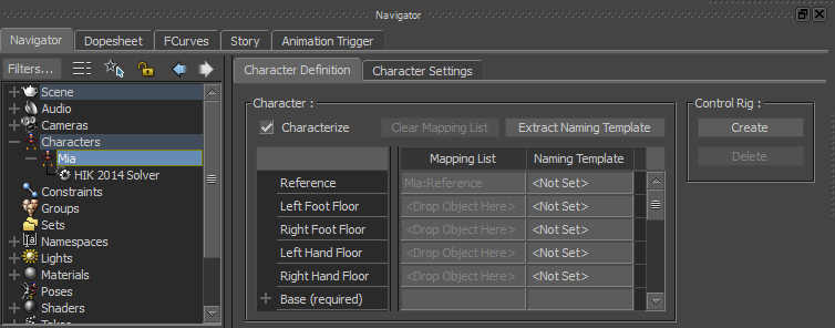

  1. Navigator ウィンドウの Scene Browser で Characters のブランチを展開し、Mia キャラクタをダブルクリックして Character Settings ペインにアクセスします。
  2. Character Definition ペインをクリックします。
  3. Control Rig 領域で、Create をクリックします。

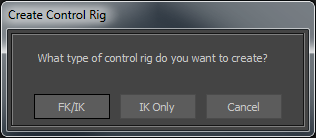

    Create Control Rig ダイアログ ボックスが表示されます。
    キャラクタの微調整を行う場合は、FK エフェクタと IK エフェクタの両方を使用してコントロール リグを作成します。
  4. FK/IK をクリックします。

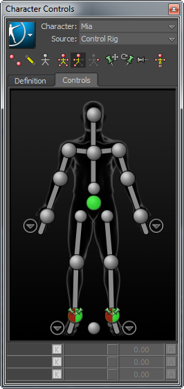

    Mia キャラクタに対する FK/IK コントロール リグが作成され、Character Controls ウィンドウの Controls タブに Mia キャラクタの(モーション)ソースとして表示されます。

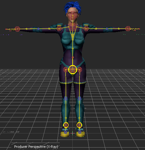

  5. Viewer ウィンドウをクリックし、X-Ray 表示モードになるまで[Ctrl]+[A]キーを押し続けます。
    表示モードは Viewer ウィンドウの左下に表示されます。
    X-Ray 表示モードでは、コントロール リグを構成する FK エフェクタと IK エフェクタを確認できます。
    • 青色と赤色の IK エフェクタでは、人間の体の動きをシミュレートする設定を使用して、直感的にキャラクタを操作できます。
    • 黄色の FK エフェクタでは、個々のボディ パーツを選択して微調整できます。

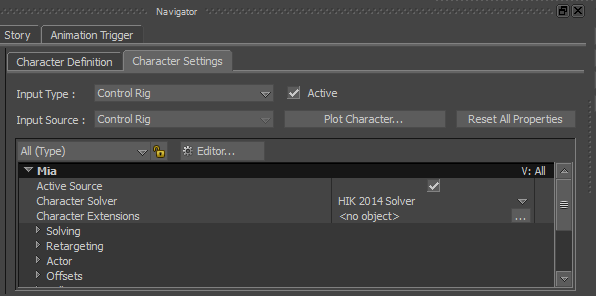

  6. Navigator ウィンドウで Character Settings ペインの表示に切り替えます。
    コントロール リグが Input Type および Input Source として表示されます。また、アクティブなモーション ソースとしても表示されます。
