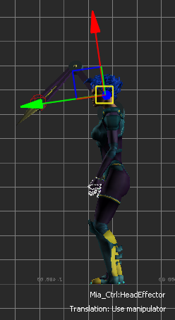

  1. フレーム 24 に移動します。
    このフレームでは、Mia の頭部は正面を向いています。このモーションを変更して、Mia が頭部を動かすようにします。
    フレーム 24 での Mia

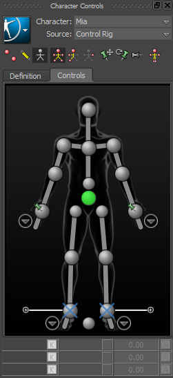

  3. Character Controls ウィンドウで、Body Part キーイング モードに切り替えて、頭のエフェクタを選択します。
    • Character Controls ウィンドウに移動します。
      キーイング モードが Full Body ()に設定されていることに注目してください。
    • Body Part ()キーイング モードをクリックします。
      キーイング モードを変更すると、Key Controls ウィンドウにも反映されます。
    • 頭部のエフェクタをクリックします。
    キーイング モードが Body Part に設定され、頭部のエフェクタが選択されている
    ボディ全体ではなく、頭部に対してキーフレームを設定するだけでよいため、キーイング モードを Body Part に設定します。

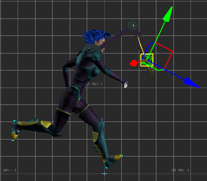

  5. フレーム 200 に移動して、ゼロ キーフレームを設定します。
    頭部のエフェクタが選択されている、フレーム 200 での Mia

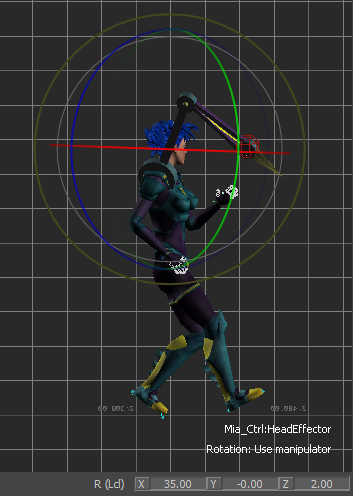

  6. フレーム 48 に移動して、次の操作を実行します。
    • Viewer ウィンドウのツールバーで、Rotate ツール()をクリックします。
    • Viewer ウィンドウの右下にある Global/Local Reference フィールドで、XYZ の Rotation 値をそれぞれ 35 (X 軸)、0 (Y 軸)、2 (Z 軸)に設定します。
      フレーム 48: Mia の頭部は 35 (X 軸)、0 (Y 軸)、2 (Z 軸)で回転する
    • Key Controls ウィンドウで をクリックしてキーフレームを設定します。

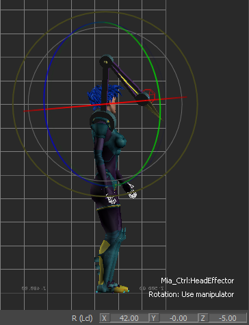

  7. フレーム 72 に移動して、次の操作を実行します。
    • Viewer ウィンドウの Camera View ツールバーで、画面移動ボタン()をクリックしてドラッグし、Viewer ウィンドウに Mia を表示します。
    • XYZ の Rotation 値をそれぞれ 42 (X 軸)、0 (Y 軸)、-5 (Z 軸)に設定します。
      フレーム 72: Mia の頭部は 42 (X 軸)、0 (Y 軸)、-5 (Z 軸)で回転する

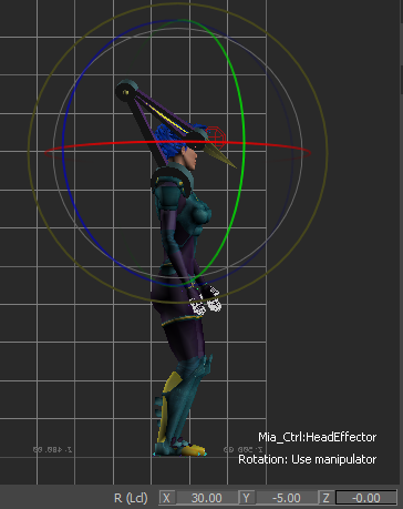

  8. フレーム 84 に移動して、次の操作を実行します。
    • XYZ の Rotation 値をそれぞれ 30 (X 軸)、-5 (Y 軸)、0 (Z 軸)に設定します。
    • Viewer ウィンドウで、空白の領域をダブルクリックして頭部のエフェクタを選択解除します。
