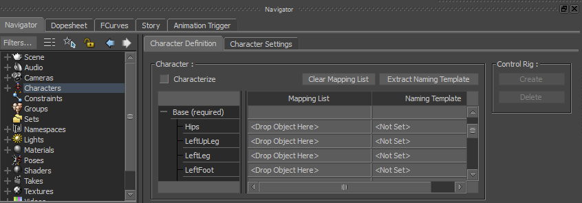

    キャラクタ アセットが Navigator ウィンドウの Scene Browser に追加されます。このキャラクタ アセットの定義設定が Navigator ウィンドウの Definition Settings ペインに表示されます。
    キャラクタ アセットとキャラクタ設定が表示された Navigator ウィンドウ

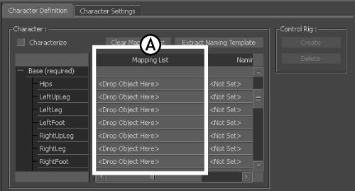

  3. Navigator ウィンドウで Character Definition ペインに切り替えて、マッピング リスト(A)でノードの Base (required) グループを展開します。
    Character Definition ペイン: A.Base ノード
    このノード グループは、MotionBuilder がキャラクタ モデルの構造を認識するための必須のグループです。キャラクタを自動的にキャラクタライズしたとすると、マッピング リストにはキャラクタのボーン名が自動的に入力されます。

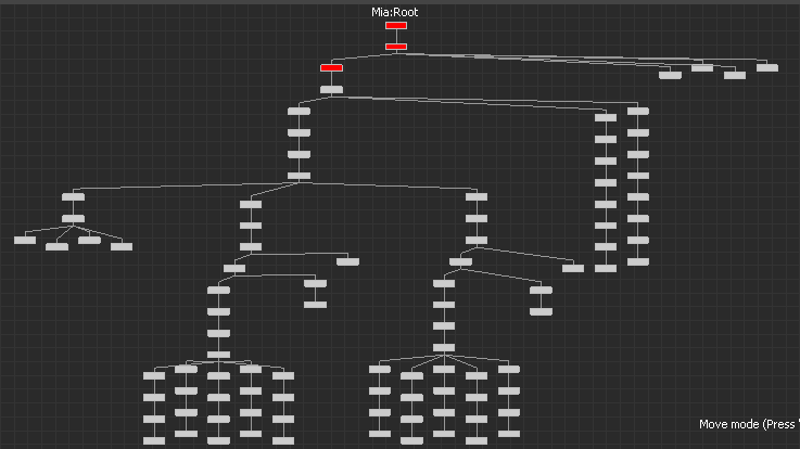

  4. Viewer ウィンドウで、Schematic ビューに切り替え([Ctrl]+[W]キー)、[A]キーを押して、階層をフレームします。
    Mia 構造の Schematic ビュー
    Schematic ビューを使用すると、各ボーンが長方形のノードとして表されるので、モデルの階層からボーンを選択しやすくなります。

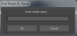

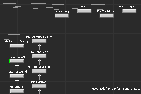

  7. Schematic ビューで、キーボード ショートカット[Shift]+[N]を押します。
    Find Model By Name ダイアログ ボックスが表示されます。
  8. Mia:LeftUpLeg」と入力し、OK をクリックします。
  9. Schematic ビューで、Mia:LeftUpLeg ノードを検索し、このノードを選択します。
    ヒント:
    Viewer ウィンドウでは、 [Ctrl]キーを押しながらドラッグしてズーム インしたり、[Shift]キーを押しながら移動(またはパン)することができます。
    Mia:LeftUpLeg ノードが選択された状態

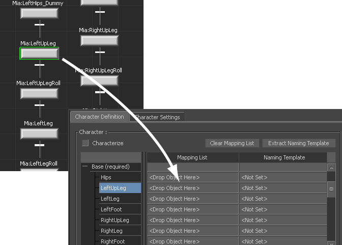

  10. [Alt]キーを押しながら、Mia:LeftUpLeg ノードを Base (required) LeftUpLeg のマッピング リストのスロットへドラッグします。
    MotionBuilder の LeftUpLeg にマッピングされた Mia の LeftUpLeg ノード
    このキャラクタをキャラクタライズすると、MotionBuilder は、このスケルトンについては LeftUpLeg ノードを「Mia:LeftUpLeg」と呼ぶことを認識します。

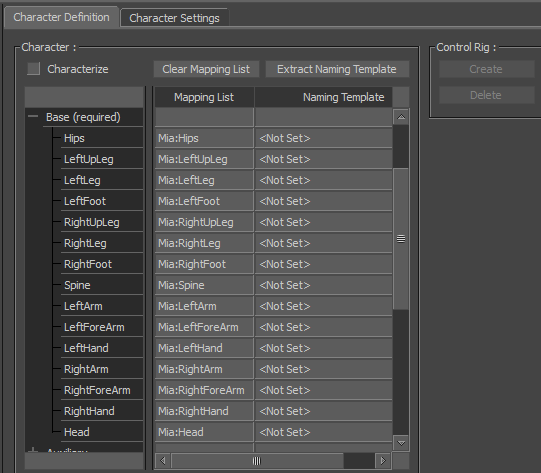

  11. 次のチェック リストと図をガイドとして使用し、残りの Mia ボーンを、マッピング リストの Base (必須)ノードにマップします。
    注:
    Mia には多くのボーンがありますが、MotionBuilder のキャラクタライズでは、15 個の Base グループをマッピングする必要があるだけです。
    ボーンスロットマップ済み
    Mia:HipsHips
    Mia:LeftUpLegLeftUpLegX
    Mia:LeftLegLeftLeg
    Mia:LeftFootLeftFoot
    Mia:RightUpLegRightUpLeg
    Mia:RightLegRightLeg
    Mia:RightFootRightFoot
    Mia:SpineSpine
    Mia:LeftArmLeftArm
    Mia:LeftForeArmLeftForeArm
    Mia:LeftHandLeftHand
    Mia:RightArmRightArm
    Mia:RightForeArmRightForeArm
    Mia:RightHandRightHand
    Mia:HeadHead
Base グループのキャラクタ マッピングが完了すると、マッピング リストは次の図のようになります。
Mia の Base ボーンをマッピング リストの Base ノードにマッピングした状態

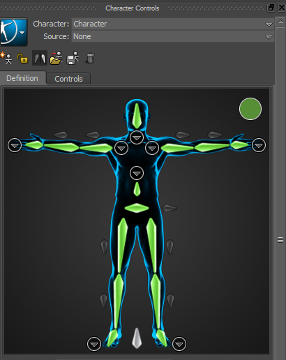

これでキャラクタ マッピングは完了です。
Character Controls の Definition ペインでは、緑色の記号()でマッピングが有効であることが示されます。
