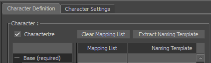

  1. Character Definition ペインで、Characterize オプションをアクティブにします。
    アクティブになった Characterize

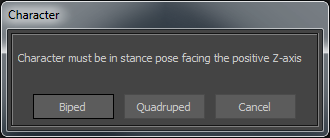

  2. 表示される Character ダイアログ ボックスで Biped をクリックします。これは、Mia スケルトンが 2 本脚で立ち、足だけで床と接触するためです。
    Character ダイアログ ボックスの Biped オプション
    キャラクタがすべてのソースと互換性を持ち、キャラクタがキャラクタライズされ、MotionBuilder がその構造を認識するように汎用のオフセットが計算されます。

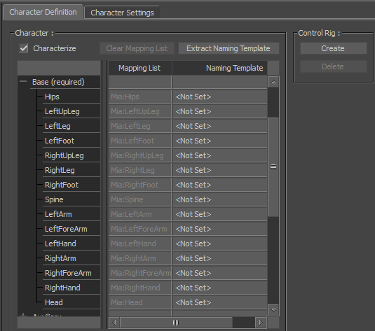

    マッピング リストのノードはグレーになり、編集できません。
    キャラクタは完全にキャラクタライズされ、アニメートする準備が整いました。
    注: 後でボーンを追加したり、マッピング リストを編集したりする必要がある場合は、キャラクタが T-スタンスであるときに、Characterize オプションを一時的に無効にすることができます。
