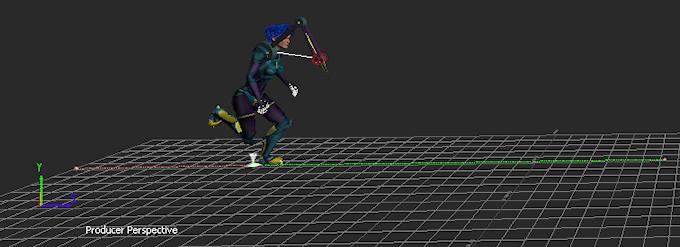

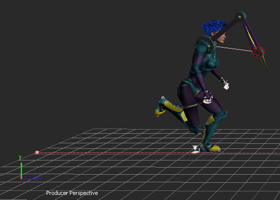

  1. フレーム 11 に移動します。
    Mia の左足が地面に平らに配置されていることが分かります。
    フレーム 11 での Mia

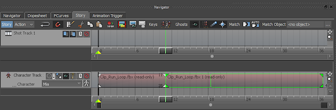

  3. Story ウィンドウの Character トラックで、Clip_Run_Loop.fbx クリップを選択します。
    Viewer ウィンドウでクリップのゴースト ベクトルが緑色でハイライト表示され、選択していることが示されます。
  4. Story ウィンドウのコントロールに移動します。
  5. Razor ボタン()をクリックします。
    Clip_Run_Loop.fbx クリップはフレーム 11 で 2 つに分割されます。
    オリジナルの Clip_Run_Loop.fbx クリップの後半が緑色でハイライト表示され、選択していることが示されます。
    Viewer ウィンドウには 2 つのゴースト クリップ ベクトルがあります。赤色のゴースト ベクトルは 1 番目のクリップのゴースト ベクトルで、緑色でハイライト表示されているベクトルは 2 番目のクリップのゴースト ベクトルです。

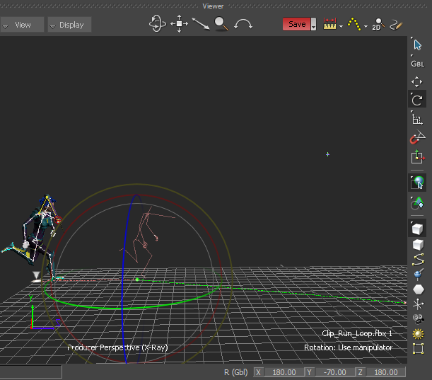

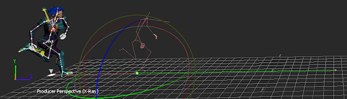

  8. フレーム 0 に移動します。
    フレーム 0: Viewer ウィンドウに表示されたキャラクタのゴーストとクリップ ゴースト ベクトル

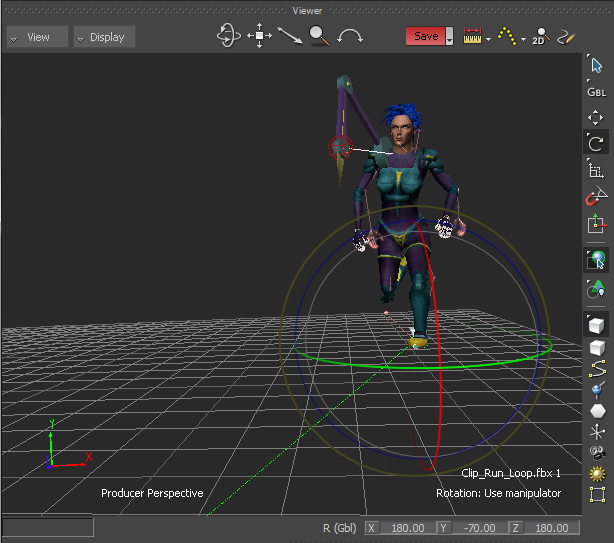

  9. Viewer ウィンドウのツールバーで、Rotate ツール()をクリックします(または Viewer ウィンドウをクリックしてから[R]キーを押します)。
    次の図のように、選択したクリップ ベクトル ゴーストの一端に回転リングが表示されます。
    2 番目のゴースト クリップ ベクトルの In ポイントにある回転リング
  10. Viewer ウィンドウの右下にある Global/Local Reference フィールドで、Y の Rotation 値を -70 に設定します。
    注:
    緑色の(Y)回転リングをドラッグして、クリップ ベクトルを手動で回転することもできます。
    クリップ ベクトルが右に向かって少し回転します。
    ゴースト クリップ ベクトルが Y 軸で回転する

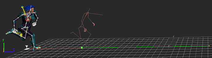

  11. (オプション) Mia の軌跡を見やすくするため、Viewer ウィンドウ内で Camera View Navigation ツールバー()のツールを使用します。
    Normal Display モードで異なる角度で表示されている、フレーム 11 での Mia
  12. Action タイムラインで、[J]キーを押しながらドラッグしてフレーム 8 から 16 までをゆっくりとジョグします。
    Mia は走らせながら方向転換しますが、フレーム 11 で Mia の足がわずかにジャンプしています。このジャンプを削除するには、クリップをブレンドする必要があります。
