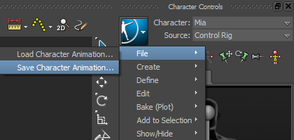

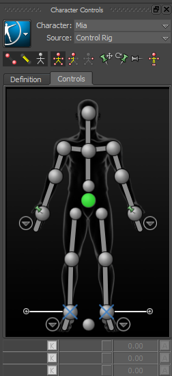

  1. Character Controls ウィンドウに移動します。
    Character Controls ウィンドウにはメニュー ボタンがあります。
  2. Character Controls ウィンドウのメニュー ボタンを左クリックして、コンテキスト メニューから File Save Character Animation... を選択します。
  3. Save File ダイアログ ボックスで、File name フィールドに名前を入力し、Save as type フィールドで *fbx (Binary) が選択されていることを確認し、キャラクタ アニメーションを保存する場所を指定して、Save をクリックします。

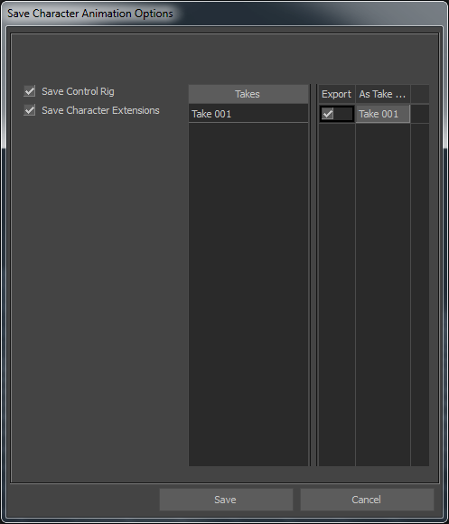

    Save Character Animation Options ダイアログ ボックスが表示されます。
  4. Save Character Animation Options ダイアログ ボックスで、Save Control Rig オプションと Save Character Extensions オプションがオンになっていることを確認してから Save をクリックします。
