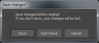

  1. メニュー バーから、File New を選択します。
    Save changes ダイアログ ボックスが表示されます。
  2. 前の手順で現在のシーンを保存した場合は、Don't Save をクリックします。

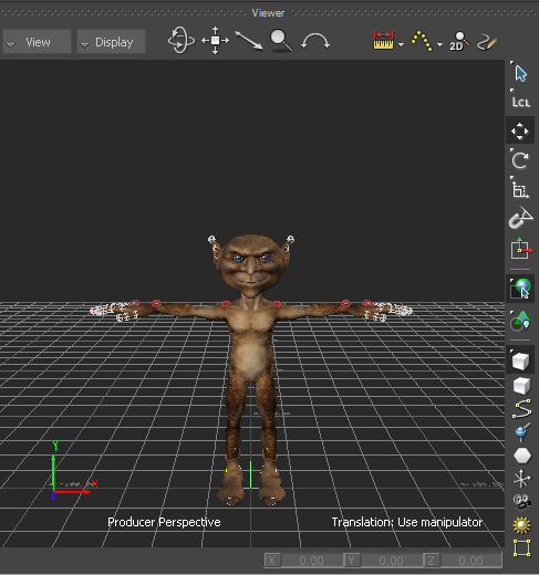

  4. Asset Browser の表示ペインで、Gremlin アセット(Gremlin.fbx ファイル)をクリックし、Viewer ウィンドウにそのアセットをドラッグします。
    FBX Open コンテキスト メニューが表示されます。
  5. FBX Open を選択します。
    Viewer ウィンドウで、Gremlin キャラクタが T-スタンスでシーンに表示されます。
    T-スタンスの Gremlin キャラクタ
