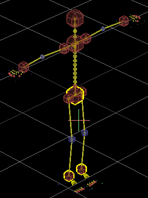

    コントロール リグが作成され、そのエフェクタが Viewer ウィンドウ内の Biped に表示されます。
    キャラクタライズとリグが完了した 3ds Max の Biped
    Character Controls ウィンドウで、Control Rig 設定がアクティブになり、コントロール リグのアニメートに必要なエフェクタがすべて有効になります。
    キャラクタ表示は、Biped スケルトンを人間の形をしたイメージで表したものです。
    これで Biped のリギングが完了し、アニメートできるようになります。

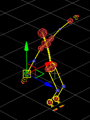

  7. Viewer ウィンドウの右側のツールバーで、Translate ツール () をクリックするか、Viewer ウィンドウ内でクリックしてから[T]を押します。
    変換ハンドルが表示されます。
  8. 作業内容を保存します。
  9. 次の図のように、手を下へ動かします。
    手の動きに追従する 3ds Max の Biped ボディ
    手を動かすと腕が伸び、それに合わせて体の他の部分も自然に動きます。
