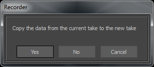

  2. テイクを作成します。
    • Transport Controls で、Take 001 をクリックし、Take 002 を選択します。
      Recorder ダイアログ ボックスが表示されます。
      Recorder ダイアログ
    • No を選択します。
    テイクを作成することにより、キーフレームを追加せずに T スタンスで Biped を保存することができるようになります。また、MotionBuilder に読み込むときに、Biped に Take 001 を保存することも可能になります。

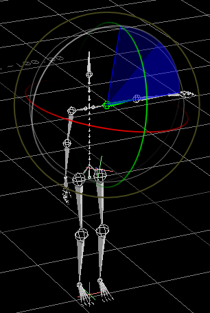

  3. Biped スケルトンの姿勢を T スタンスにします。
    • Viewer ウィンドウで、スケルトンの左肩( Biped001 L UpperArm)ノードまたは右肩ノードを選択します。
    • 回転を有効にし、スケルトンの腕がグリッドと平行になるように回転(Z が 0)させるために、Viewer ウィンドウ右側にあるツールバーで、Rotate ツール()をクリックするか、[R]キーを押します。
      注:
      Viewer ウィンドウの右下にあるグローバルまたはローカル レイヤ フィールド()の Z フィールドに 0 を入力することもできます。
      T- スタンスに回転したスケルトンの左肩
    • もう一方の肩ノードを選択し、グリッドと平行(Z が -180)になるように、スケルトンの腕を回転させます。

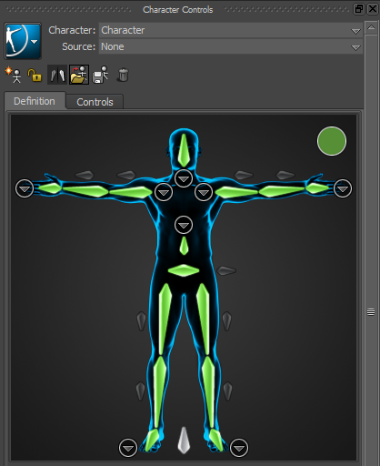

    Character Controls ウィンドウで、Definition ペインのキャラクタ表示の右上に緑の記号()が表示され、キャラクタライズが有効になったことが示されます。
    キャラクタライズが有効になったことを示すキャラクタ表示
    黄色の記号()は、潜在的な問題が検出されたことを示し、赤い記号()はキャラクタライズが有効でないことを示します。
