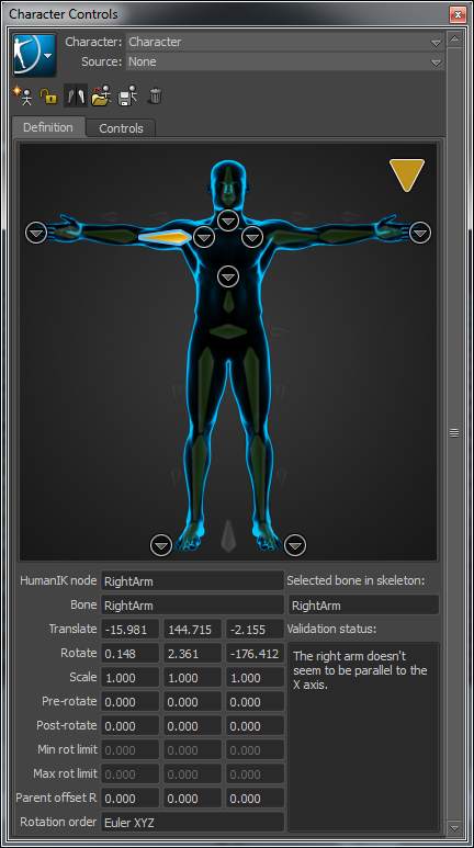

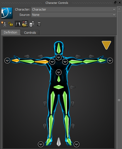

    Character Controls ウィンドウの Definition ペインのキャラクタ表示には、キャラクタライズに問題が検出されたことを示す黄色い記号()が示されます。
    キャラクタライズに関する問題点は、Definition ペインの右下に記述されています。黄色の記号の上にマウスを置いた場合にも問題が表示されます。
    この例では、右腕と右手が X 軸に平行になっていないようです。
  7. キャラクタ表示の Definition ペインで、右腕ノードをクリックまたはダブル クリックします。
    Viewer ウィンドウ、およびキャラクタ表示の Definition ペインで、スケルトンの右腕がハイライト表示されます。
    右腕ノードをダブルクリックすると、次の図に示すように、キャラクタ表示の RightArm ノードのみがハイライト表示されます。
    右腕ノードのフォーカスを表示しているキャラクタ表示
    Definition ペインには、RightArm のそれぞれの値が表示されます。

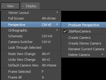

  8. Viewer ウィンドウで View メニューをクリックし、Perspective Producer Perspective の順に選択します(または、[Ctrl]+[E]を押す)。

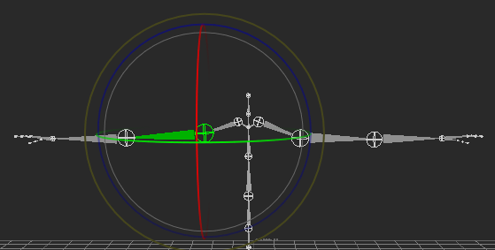

  10. Viewer ウィンドウの右側のツールバーで、Rotate ツール()をクリックするか、[R]キーを押して回転を可能にします。

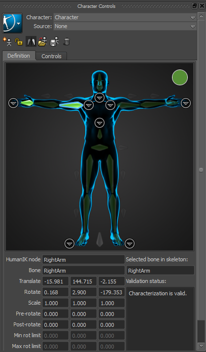

  11. 次の図に示すように、Viewer ウィンドウで、キャラクタ表示が有効なキャラクタライズを示すようになるまで、外側の回転マニピュレータ(X、Y、Z)をわずかに下方にドラッグします。
    回転値が変更されたことにより、キャラクタライズの問題が解決され、キャラクタライズが有効になります。
    緑の記号()により、キャラクタライズが有効になったことが示されます。
    キャラクタライズが有効になった右腕と右手にフォーカスを示すキャラクタ表示
