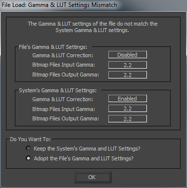

    File Load: Gamma & LUT Settings Mismatch ダイアログ ボックスが表示されます。
  5. Adopt the File's Gamma and LUT Settings を選択し、OK をクリックします。

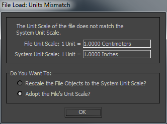

    File Load: Unit Mismatch ダイアログ ボックスが表示された場合は、次の手順に進みます。このダイアログ ボックスが表示されない場合は、次の手順をスキップしてください。
    File Load: Units Mismatch
  6. Adopt the File's Unit Scale を選択し、OK をクリックします。

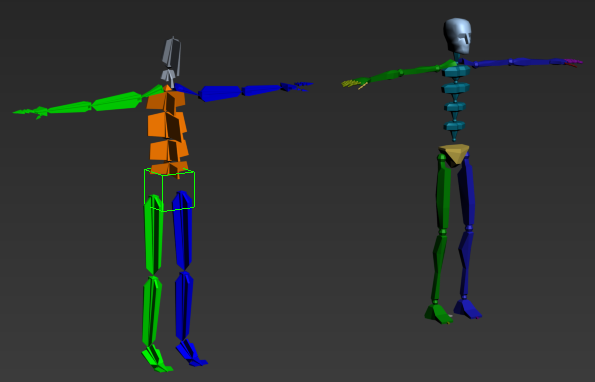

    3ds Max にシーンがロードされ、2 つのスケルトンが表示されます。左のスケルトンは 3ds Max の標準的なボーン システムで作成されたもので、右のスケルトンは 3ds Max の Biped 作成オプションを使用して作成されたものです。
    標準的な 3ds Max のボーン システムのスケルトンと 3ds Max の Biped
    これらのスケルトンと Biped は「T」スタンスをとっています。アニメータは通常、このポーズでスキニングを行います。

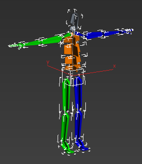

  7. スケルトンを領域選択するために、3ds Max のボーン システムのスケルトン上を左にドラッグします。
    T スタンスに配置されている 3ds Max のスケルトン

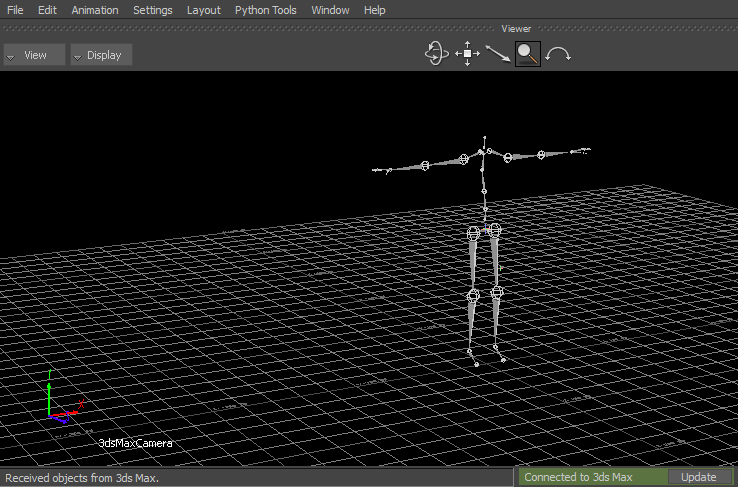

  8. Application メニュー()から、Send To Send To MotionBuilder Send As New Scene を選択します。
    3ds Max のシーン(ボーン システム スケルトンとカメラ)が MotionBuilder にロードされます。
    Viewer ウィンドウに表示された 3ds Max のスケルトン
    3ds Max と MotionBuilder 間に確立された接続の状態が、Viewer ウィンドウのステータスバーに表示されます()。
