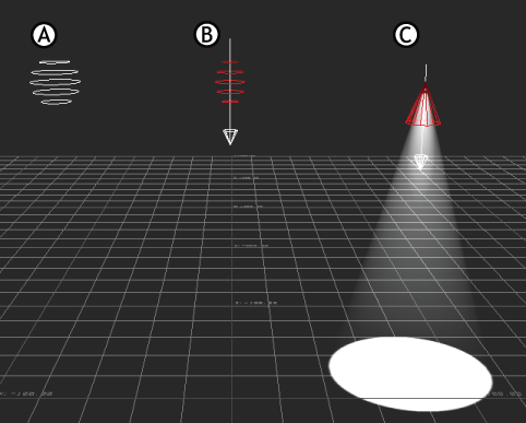

MotionBuilder では、ライトの設定に次の 3 つのライト タイプがあります。
ライト タイプ A.Point Light B.Infinite Light C.Spot Light

Point Light
ライトのセンターから放射状に広がり、シーン内の他のすべてのモデルを照らします。ライトのカレント カラーはライトによって示されます。Point Light では、Cone Angle や Fog Intensity を設定できません。
Point Light
Infinite Light
特定の方向にライトを照らします。実際のライトの位置は重要ではありません。ライトのカレント カラーは下向き矢印で示されます。Infinite Light では、Cone Angle や Fog Intensity を設定できません。
Infinite Light
Spot Light
シーン内の任意の位置から、特定の方向に向かってライトを照らします。ライトのカレント カラーは、ライト レイ(ライトの方向を示す矢印)および地面への投影によって示されます。ライトの範囲は Cone Angle を使用して定義します。
Spot Light は最も多くの設定を使用でき、他のライト タイプとは異なり、フォグ、プロジェクト イメージ、およびゴボを表示できます。さらに円錐角度をアニメートすることができます。Spot Light の他のオプションの詳細については、「Spot Light を定義する」を参照してください。
Spot Light

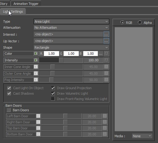

エリア ライト
カスタム レンダラを使用する場合、高度なライティング プロパティが含まれています。エリア ライトは、API を介してカスタム レンダリングを使用する場合に使用できます。
エリア ライトの設定
