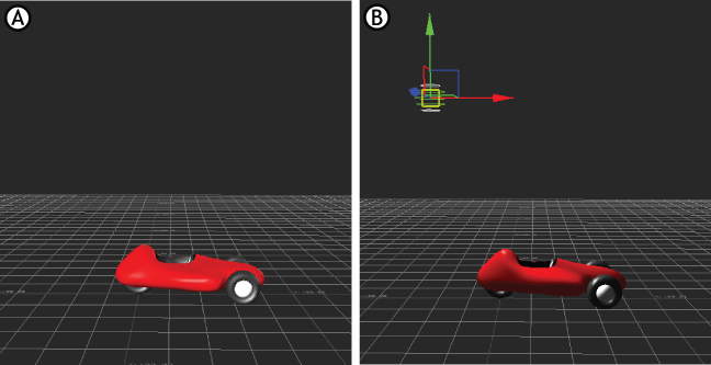

シーンにカスタム ライトをドラッグして追加すると、次の図の(B)のようにグローバル ライトは無効になります。
グローバル ライトとカスタム ライト (A)シーンのグローバル ライト (B)シーンに追加されたグローバル ライト

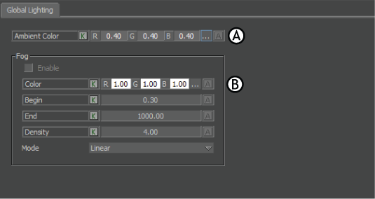

グローバル ライトを選択すると、Global Lighting 設定が表示されます。ここでは、シーンの一般的なカラーや明度を変更できます。
Global Light の設定 A.Ambient Color 設定 B.Fog 設定
Global Lighting 設定は、全体の環境照明エフェクトおよびフォグの設定などグローバル ライティングのパラメータの調整に使用します。

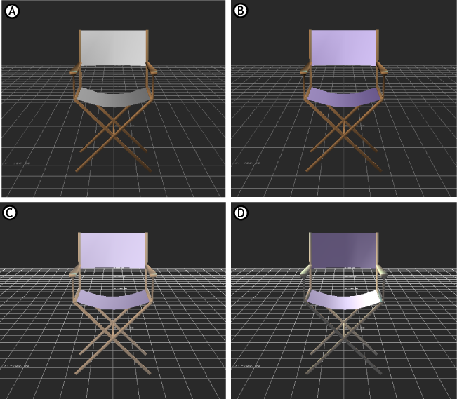

グローバル ライティングの例 A.グローバル ライティング B.アンビエント カラーを変更 C.アンビエント カラーを変更し、フォグを追加 D.アンビエント カラーを変更し、フォグと 2 つのカスタム ライトを追加
