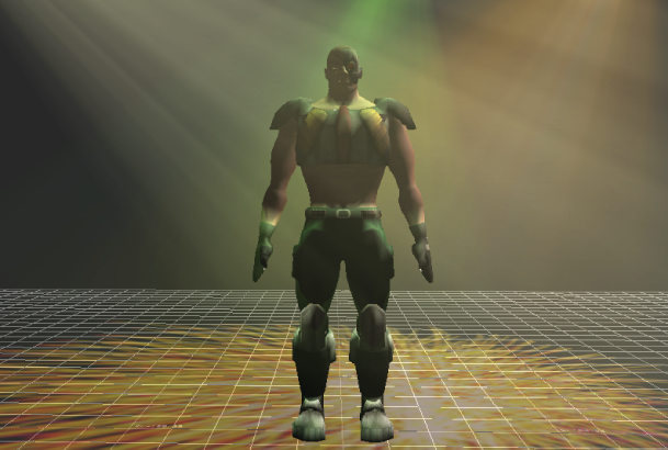

Spot Light はすべてのライトの中で、最も多くの項目をカスタマイズすることができます。Spot Light を使用すると、イメージまたはゴボの投影、光線の拡幅が可能になり、ライトをカメラに直接照らすこともできます。
さまざまな Spot Light エフェクトが設定されたモデル

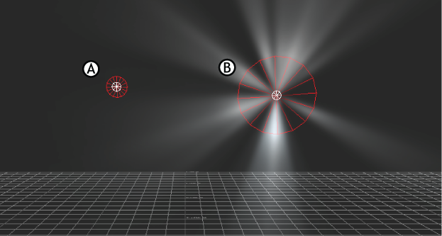

Draw Volumetric Light オプション
Draw Volumetric Light オプションを使用すると、光線を表示させることによって、ボリューム ライティング エフェクトを作成することができます。Light Settings ペインの Fog Intensity フィールドでは、ボリューム ライティング エフェクトの強度を制御します。
ボリューム ライト A.有効 B.無効
