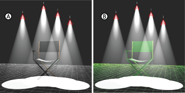

    既定では、フォグ カラーは純白です。
    A.フォグ設定が無効 B.フォグ設定が有効でフォグ カラーを緑に設定
