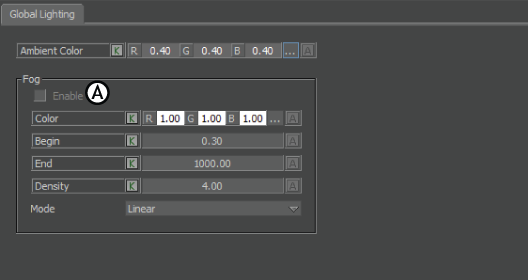

シーン全体にアンビエント フォグを設定するには:
  1. Asset Browser の Global Lighting を選択します。
  2. Fog 領域の Enable オプションを有効にします。
    Global Lighting の設定 A.Fog のオプションを有効にする
  3. Color 設定に新しい値を入力するか、Color をクリックして Color ウィンドウを開き、フォグ カラーを変更します。
  4. Color 設定の横にある A (アニメーション設定ボタン)をクリックして、このアニメーションの設定をアクティブにします。
