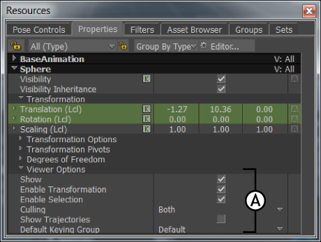

Culling メニューを使用して、背面のポリゴンの描画を省略します。シーン内でモデルを選択すると、Properties ウィンドウの ViewerOptions 内に Culling メニューが 表示されます。
Properties ウィンドウ A.Viewer Options プロパティ
次の 3 つのカリング モードがあります。
