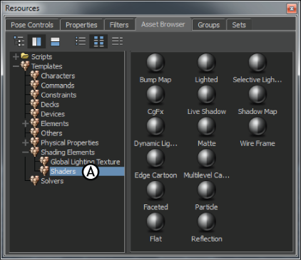

Asset Browser の Shading Elements フォルダでは、Shaders フォルダにシーンに追加できるシェーダが格納されています。オブジェクトにシェーダをドロップすると、モデルのサーフェスがシーン内のライティングとどのように相互作用するかを制御する値がサーフェスに割り当てられ、カラー、鏡面反射、反射、透明度、シャドウ、および屈折のエフェクトが作成されます。
Asset browser A.Shaders フォルダ

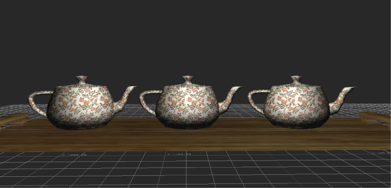

次の図では、3 つのティーポットがトレイに並んでいます。シーン内のすべてのオブジェクトにテクスチャ付きのマテリアルを適用しています。ティーポットの花柄やトレイの木目テクスチャです。
シェーダを適用しないテクスチャ マッピング モデル
まだモデルにはどことなくリアルさがありません。平坦で、光沢のないテクスチャは、シーン内のすべてのオブジェクトが均一な同じマテリアルで構成されているような印象を与えます。

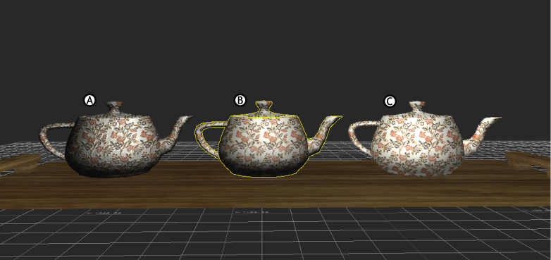

シェーダの例 A.Bump Map シェーダ B.Edge Cartoon シェーダ C.Lighted シェーダ
上の例では、ティーポットとトレイにシェーダを適用しています。
ティーポットはすべて等しくモデリングし、同じテクスチャを適用していますが、シェーダを追加するとまったく異なる物質で構成されているように見せることができます。
