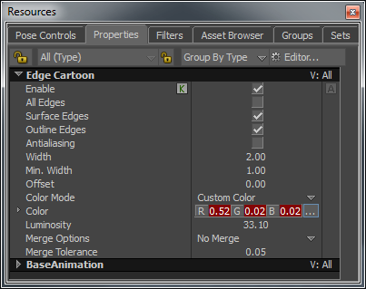

Properties Resources ウィンドウを使用してシェーダをオフにするには:
  1. Navigator ウィンドウの Scene Browser で、Shaders グループを展開して、オフにするシェーダを選択します。
  2. Resources ウィンドウで、Properties タブを選択します。
    シェーダの Enable オプションがオンになります。
    Properties ウィンドウ A.Edge Cartoon シェーダが有効
  3. Enable オプションをオフにします。

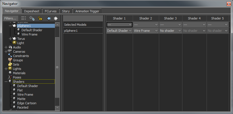

  5. シェーダ マネージャを使用してオブジェクトからシェーダをデタッチするには:
  6. Navigator ウィンドウの Scene Browser で、内容を表示する目的のオブジェクトを展開します。

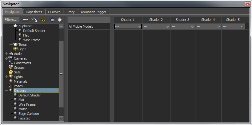

  7. 内容を展開する Shader フォルダをダブルクリックし、シェーダ マネージャにアクセスします。
    シェーダ マネージャには、既定のシェーダを除き、Shaders フォルダ内のシェーダごとに 1 つの列が表示されます。
    シーンで使用される各シェーダの列が表示されているシェーダ マネージャ
  8. Navigator ウィンドウの Scene Browser で、目的のオブジェクトを選択し、シェーダ マネージャにオブジェクトとそのシェーダを表示します。
    シェーダ マネージャに、選択したオブジェクトとそのシェーダが表示されます。
    シェーダは、Navigator の Scene Browser で選択したオブジェクトの下に表示されるときと同じ順序で各列の下に表示されます。
  9. シェーダ マネージャで、デタッチするシェーダをクリックします。
    コンテキスト メニューに、シーン内で使用されるシェーダの一覧が表示されます。
  10. No shaderを選択します。
    Navigator ウィンドウの Scene Browser で、シェーダは選択したオブジェクトからデタッチされます。
    シェーダ マネージャで、選択したシェーダは No shader に置き換えられ、シェーダの列が更新されて、選択したオブジェクトに適用されていたシェーダの順序が再現されます。

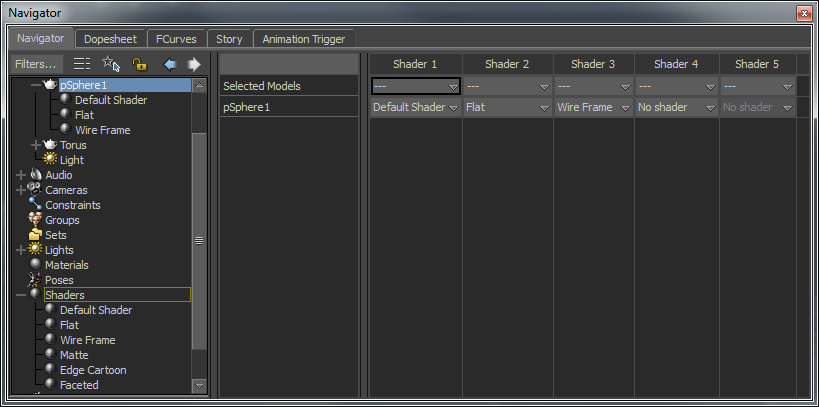

シェーダ マネージャを使用してオブジェクトにシェーダを適用するには:
  1. Navigator ウィンドウの Scene Browser で、その内容を展開する Shaders フォルダをダブルクリックし、シェーダ マネージャにアクセスします。
  2. 内容を表示する目的のオブジェクトを展開します。
  3. オブジェクトを選択してオブジェクトとそのシェーダをシェーダ マネージャに表示します。
  4. シェーダ マネージャの Selected Models 行で、目的のシェーダの列に移動し、メニューをクリックします。
  5. オブジェクトにアタッチする目的のシェーダを選択します。
    シェーダは、選択したシェーダ マネージャの列と、Navigator ウィンドウの Scene Browser の選択したオブジェクトの下に表示されます。
