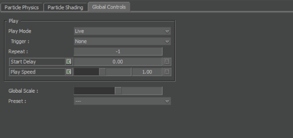

Global Controls ペインの設定
Shader Settings の Global Controls ペインでは、再生速度、再生モード、スケールなど、Particle シェーダで使用するパーティクルの動作を制御することができます。
Play Mode メニュー
Play Mode メニューを使用して、パーティクルを作成する再生モードを選択します。
オプション説明
Live Modeリアル タイムでパーティクルを作成するには、Live モードを選択します。
Play Timeグローバル コントロールで Play ボタンをオンにしたときに、パーティクルを作成するには、Play Time をクリックして選択します。Play Time モードで変化を表示するには、テイクを再生する必要があります。
Trigger メニュー
Trigger メニューを選択して、トリガ設定で作成したトリガを選択します。これにより、キーボードまたはジョイスティックを使用してパーティクルを制御できます。トリガ設定で、キーボードまたはジョイスティックが追加されていない場合は、None のみ選択できます。
オプション説明
NoneParticle シェーダでトリガを使用しない場合は、None を選択します。リフレッシュ トリガを作成して、パーティクルを存続時間の開始点から再スタートすることができます。
Activateトリガ設定の Keyboard ペインにある Trigger Type フィールドで Activate を選択し、トリガにわかりやすい名前を付けます。キーボードの適切なキーを押すと、Activate の選択によって Particle シェーダが再スタートします。
Repeat フィールド
Repeat フィールドをダブルクリックして、各パーティクルが作成される頻度を入力します。既定値の -1 では、1 回のループで各パーティクルを 1 回ずつ作成します。値が 2 の場合、各パーティクルは 2 回作成され、値が 3 の場合、パーティクルは 3 回作成されます。
Start Delay スライダ
Start Delay スライダを使用して、パーティクル作成前の遅延の値(秒単位)を設定します。
Play Speed スライダ
Play Speed スライダを使用して、パーティクルを作成する速度の倍率を設定します。
Play Speed が 0.00 未満の場合は、パーティクルは静止します。Play Speed では、Speed フィールドと異なり移動の距離や方向を変更することはありません。
Global Scale スライダ
Global Scale スライダを使用して、サイズ、速度、加速度など、パーティクルのすべての値を同時にスケールします。
Preset メニュー
Preset メニューを使用して、次の 4 つのプリセット パーティクル オプションの 1 つを選択します。
グローバル プリセット A.Rain B.Snow C.Fire Ball D.Cloud
