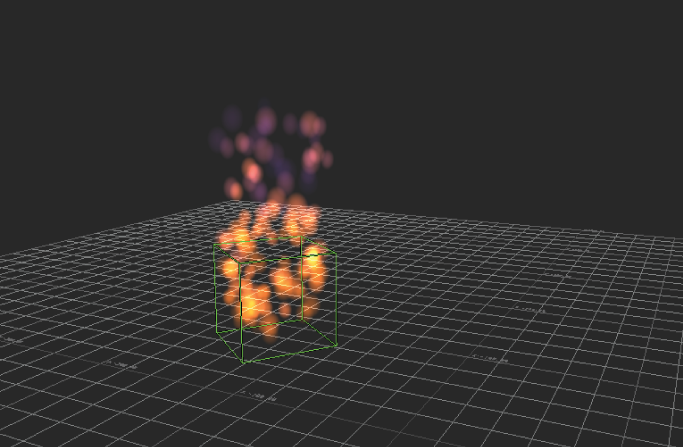

オブジェクトに Particle シェーダを適用または追加適用した後で、シェーダの設定を変更できます。Particle シェーダはリアル タイムで更新されるので、パーティクル設定のオブジェクトに対する影響を見ながら微調整することができます。次のイメージには、Particle シェーダを立方体に適用した例が示されています。
Particle シェーダを適用した立方体
