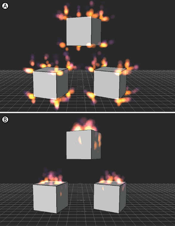

Emit From
Emit From メニューを使用して、2 つのパーティクル表示オプションを選択します。
Vertex
モデルの頂点からパーティクルを放出します。
Scaling Volume
モデルのスケール ボリュームからパーティクルを放出します。
Emit From メニュー オプション A.頂点から放出されたパーティクル B.スケール ボリュームから放出されるパーティクル

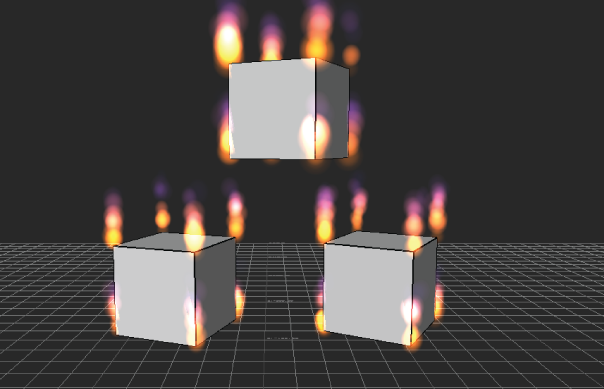

Normals Dir
オブジェクトの法線方向に沿って放出されるパーティクルが必要無い場合、Normal Direction オプションをオフにします。
Normals Dir がオフの場合
