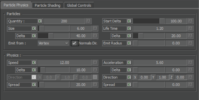

Particle Physics ペインの設定
シェーダ設定の Particle Physics ペインでは、Particle シェーダで使用するパーティクルのサイズ、速度、方向、および存続時間(「ライフタイム」とも呼びます)をカスタマイズできます。Particle Physics ペインは、Particles 領域と Physics 領域に分けられます。
注:
これらの設定をキー設定したりアニメートすると、ダイナミックな環境エフェクトを作成できます。
Particle シェーダ: Particle Physics ペイン
