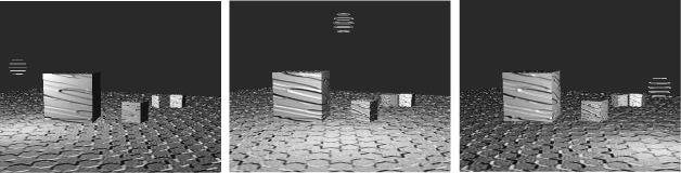

法線マップ効果
Dynamic Lighting シェーダを使用して、法線マップからレリーフを読み込むこともできます。
Dynamic Lighting シェーダを使用した法線マップ効果の作成
