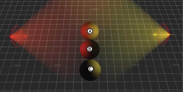

Selective Lighting シェーダをモデルに適用すると、Selective Lights リストを使用して、モデルに適用するライトを選択できます。既定のオプションは All です。
A.すべてのライト B.左(赤)のライトのみ C.右(黄色)のライトのみ
