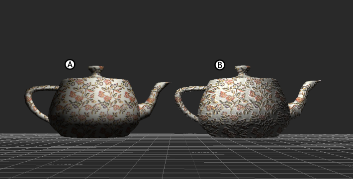

このシェーダでは、次の図のように、テクスチャがどのように光を反射するかによって粗さや滑らかさをシミュレートします。
バンプ マップ シェーダポート A.シェーダを持たないオブジェクト。B.同じオブジェクトに Bump Map シェーダを適用したもの。

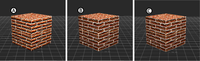

Invert Bumps
Invert Bumps オプションの U または V を選択して、バンプ マップ テクスチャを生成する UV 座標を選択します。
U または V を選択すると Bump Map の法線が反転され、逆のテクスチャ エフェクトが生成されます。たとえば、高くなったテクスチャを低く、低くなったテクスチャを高くします。
U と V の方向は重要な場合があります。たとえばレンガ壁テクスチャを使用していて、モルタルをレンガの表面の裏側で目立たせたくない場合などです。
Invert Bumps A.U がオン。B.V がオン。C.U と V の両方がオン。
U と V両方の設定をオンにすると、テクスチャの外見が平らになります。

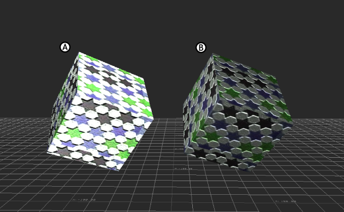

Enable Bump Lighting
Enable Bump Lighting オプションをオンにすると、バンプ テクスチャ上で頂点に基づくライティングではない、より正確なピクセル単位のライティングの効果を使用できます。Enable Bump Lighting は、オブジェクト上に劇的なコントラストを生み出します。
Enable Bump Lighting オプションでは 1 つだけのライトを使用してエフェクトを作成します。
Enable Bump Lighting オプション A.無効 B.有効
