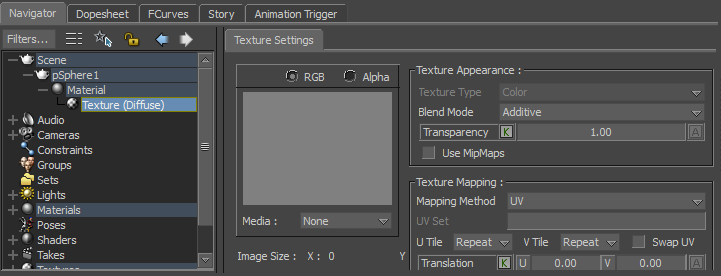

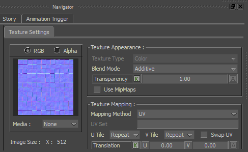

  4. Scene Browser で、Texture (Diffuse)をダブルクリックして Texture Settings にアクセスします。
    Navigator ウィンドウの Texture Settings ペイン
  5. Texture Settings ペインで、Media フィールドをクリックします。
    Media フィールドには 3 つのオプションがあります。
  6. New media... をクリックします。
  7. Import Video ダイアログ ボックスで、オブジェクトのテクスチャとして使用するファイルを選択して OK をクリックします。
    Viewer ウィンドウに、オブジェクトに適用されるテクスチャが表示されます。
    Texture Settings ペインには、テクスチャのプレビューが表示されます。
    Navigator のScene Browser には、オブジェクトのテクスチャとして使用する、読み込まれたファイルの名前が表示されます。
    Material Settings ペインには、テクスチャのプレビューと、Material Settings のDiffuse プロパティに適用されるテクスチャが表示されます。

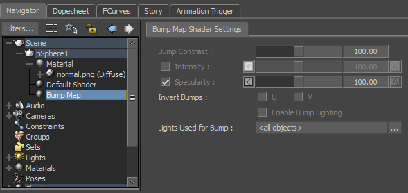

    Navigator ウィンドウの Bump Map Shader Settings ペインと Scene Browser には、Material にアタッチされている Bump Map が表示されます。
  4. (オプション) Scene Browser で、Shaders ブランチを展開します。
    Bump Map シェーダがブランチに追加されます。

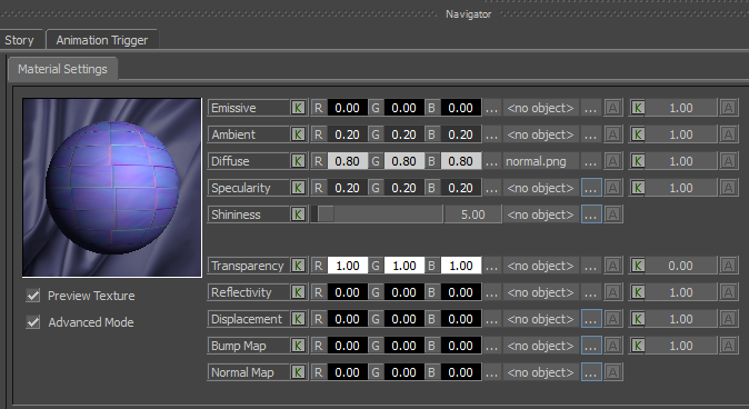

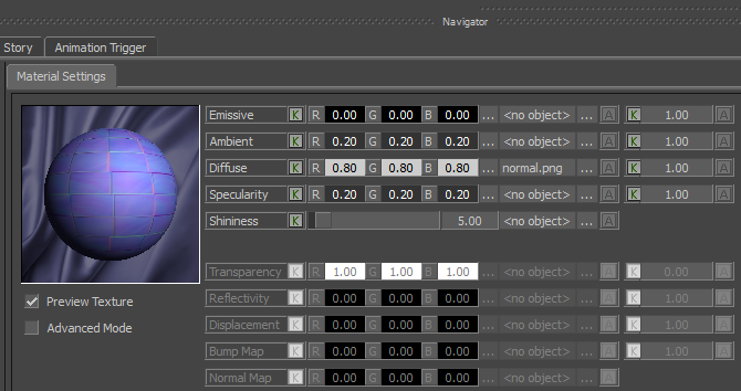

  1. Navigator のScene Browser で、オブジェクトの Material ブランチをダブルクリックして Material Settings にアクセスします。
    Material Settings
    Material Settings ペインには、Material の Diffuse プロパティにアタッチされているテクスチャと、テクスチャのサムネール ビュー(Preview Texture)が表示されます。
    Advanced Mode が無効の場合、Material の Transparency、Reflectivity、Displacement、Bump Map、Normal Map プロパティは使用できません。
    重要:
    Viewer ウィンドウで Bump Map テクスチャの結果を確認するには、Bump Map シェーダをオブジェクトに追加し、テクスチャを Material の Bump Map プロパティにアタッチして、ライトをシーンに追加する必要があります。

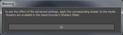

  2. Material Settings で、Advanced Mode を有効にします。
    警告メッセージが表示されます。
    Material Settings のAdvanced Mode では、結果を Viewer ウィンドウで表示するのにシェーダを必要とする設定にアクセスできます。
  3. OK をクリックします。
    Advanced Mode の Material Settings にアクセスできるようになりました。

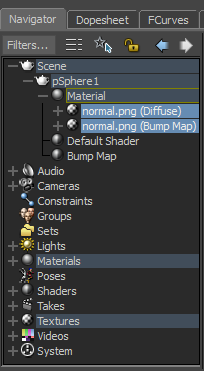

  4. Navigator の Scene Browser のオブジェクトの Material ブランチで、Material Settings ペインのテクスチャ . (拡散反射光)を Material の Bump Map プロパティ()にドラッグします。
    Navigator のScene Browser と Material Settings ペインに、テクスチャが Material の Bump Map プロパティにアタッチされていることが示されます。

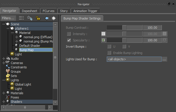

(オプション) Bump Map 効果を微調整するには:
  1. Navigator のScene Browser で、Bump Map シェーダをダブルクリックして Bump Map Shader Settings にアクセスします。
  2. Bump Map Shader Settings で、Intensity を有効にして Bump Contrast、Intensity、Specularity の値を変更し、Invert Bumps と Enable Bump Lighting を有効にし、Bump に使用するライトを選択して、効果を微調整します。
    Bump Map Shader Settings」を参照してください。
