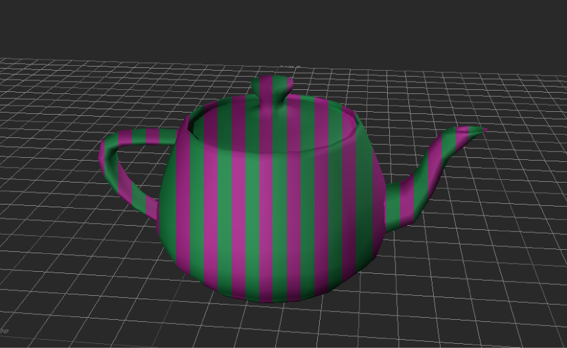

投影テクスチャはイメージを前面に直接投影しますが、オブジェクトの形状を認識しないので、3 次元のオブジェクトで使用すると奇妙なエフェクトになります。
次の図では、縞模様のテクスチャはティーポットのふた、本体、注ぎ口、取っ手のカーブを認識していないことに注意してください。
投影テクスチャを投影したティーポット モデル
