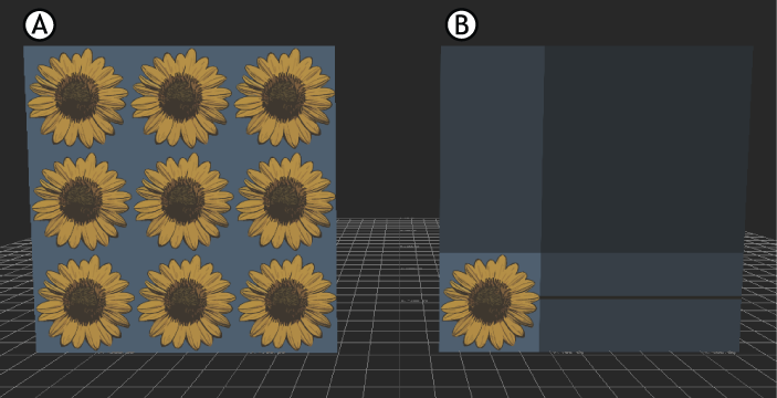

  7. U Tile メニューと V Tile メニュー両方で Repeat を選択すると、テクスチャを U 方向と V 方向の両方にタイリングできます。あるいは、どちらか一方のメニューから Clamp を選択します。
    注:
    U Tile メニューと V Tile メニュー両方で Clamp を選択すると、テクスチャはタイリングされません。
    同じテクスチャを 2 つの平面に適用。Scaling 値は 3。A.U Tile と V Tile が Repeat に設定されたテクスチャ。 B.U Tile と V Tile が Clamp に設定されたテクスチャ。
