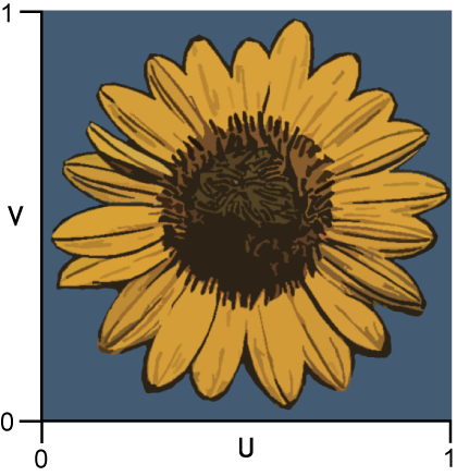

  6. テクスチャを別のポイント(たとえば、テクスチャの中心など)を基準にして回転させたい場合は、Properties ウィンドウの Rotation Pivot Offset プロパティを使用してテクスチャの回転ピボットを変更できます。
    Rotation Pivot Offset の U 値と V 値の範囲は 0 ~ 1.00 です。Rotation Pivot Offset.u プロパティの値を変更すると、ピボットはテクスチャの幅方向に移動します。Rotation Pivot Offset.v プロパティの値を変更すると、ピボットはテクスチャの高さ方向に移動します。たとえば、U と V 両方のプロパティの値を 0.50 に設定すると、テクスチャの中心に回転ピボットが配置されます。
    テクスチャの U と V の値の範囲は 0 ~ 1 です。
    たとえば、テクスチャの中心を基準にして回転させるには、U と V 両方のプロパティの値を 0.50 に設定してテクスチャの中心に回転ピボットを配置します。
