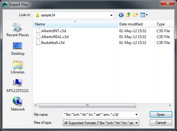

    Import Files ダイアログ ボックスが表示されます。
  2. Import Files ダイアログ ボックスを使用して読み込むファイルを選択します。

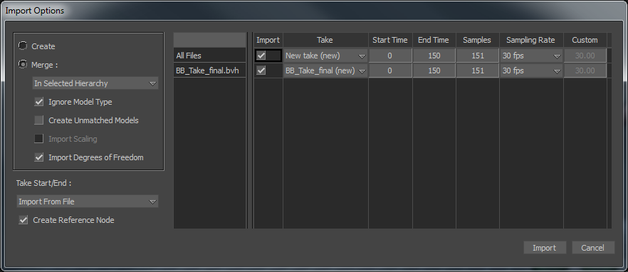

    Import Options ダイアログで .bvh ファイル フォーマットを Merge オプションで選択した場合

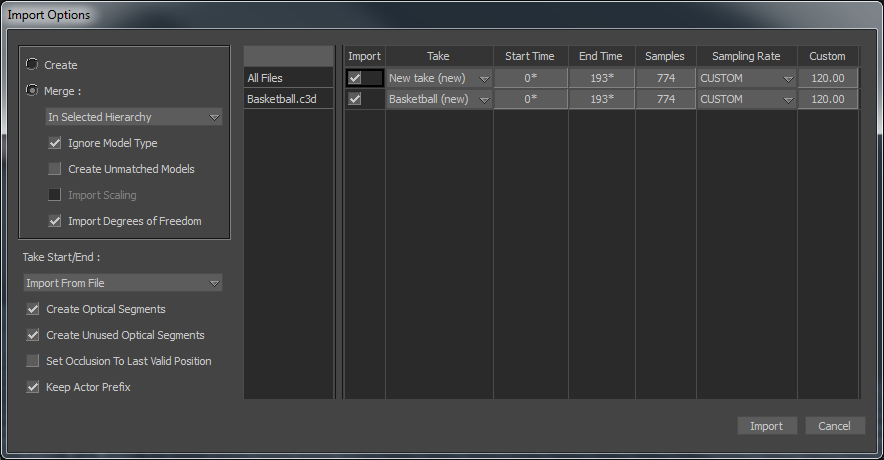

    Import Options ダイアログで .c3d ファイル フォーマットを Merge オプションで選択した場合

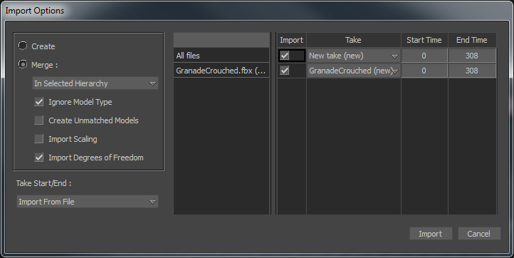

    Import Options ダイアログで .fbx ファイル フォーマットを Merge オプションで選択した場合

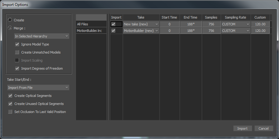

    Import Options ダイアログで .trc ファイル フォーマットを Merge オプションで選択した場合
