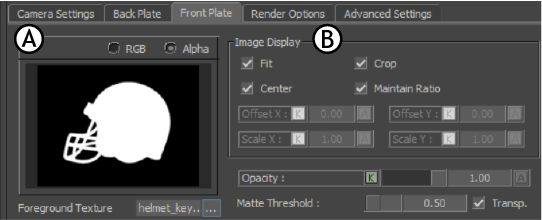

Front Plate ペイン A.Image Preview 領域 B.Image Display 設定
Camera Settings の Front Plate ペインの Image Preview 領域には、フロント プレート ピクチャをロードするための設定が含まれるほか、RGB やアルファ チャネルをプレビューすることができます。

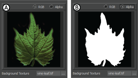

RGB オプションまたは Alpha オプションのどちらかを選択し、ロードしたイメージの RGB またはアルファ チャネルをプレビューします。
イメージのプレビュー A.RGB ビュー B.Alpha ビュー
Background Texture メニューには、アタッチされているテクスチャの名前が表示されます。カメラの Back Plate にイメージをロードする方法の詳細については、「カメラのニア/ファー クリッピング平面を表示する」および「カメラの Front または Back Plane を設定する」を参照してください。
Image Display 領域では、指定したテクスチャをFront Plate 平面に適用する方法を選択します。
既定の Image Display 設定は、Center と Maintain Ratio です。
Image Display 領域から次のオプションを選択します。
| オプション | 機能 |
| Fit | フォアグラウンド テクスチャをフォアグラウンド面に合わせてスケールします。 |
| Crop | フォアグラウンド テクスチャをフォアグラウンド面に合わせて切り落とします。テクスチャがバックグラウンド面より小さい場合、このオプションのエフェクトはありません。 |
| Center | フォアグラウンド テクスチャをフォアグラウンド面の中央に配置します。 |
| Maintain Ratio | フォアグラウンド テクスチャのアスペクト比を保ちます。Maintain Ratio を Fit オプションと共にオンにすると、比率を保ったままテクスチャをスケールできます。 |
(Fit が選択されていない場合にのみ有効) Offset X および Offset Y の値を使用して、Center および Maintain Ratio の設定に応じてプレートを正確に変換します。
(Fit が選択されていない場合にのみ有効) Scale X および Scale Y オプションを使用して、Center と Maintain Ratio の設定に応じてプレートを正確にストレッチしたり縮めます。注: Scale Y の値は、Maintain Ratio がアクティブの場合は無視され、Scale X の値が両軸で使用されます。
