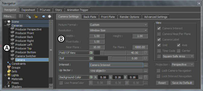

Camera Settings を使用するには、Scene Browser の Cameras フォルダを開き、設定を表示するカメラをダブルクリックします。Viewer ウィンドウでカメラを選択しても、この設定を表示できます。
カメラ設定 A.カメラ フォルダ B.カメラ設定
Camera Settings は 4 つのペインで構成されています。
Camera Settings ペインで、選択したカメラの表示領域の設定を変更できます。
Back Plate ペインでは、選択したカメラのバックグラウンド面に表示するバックグラウンド イメージやビデオ クリップを選択できます。
Render Options ペインでは、選択したカメラについて、アンチエイリアシング、被写界深度、およびその他レンダリング関連のオプションを設定できます。
Advanced Settings ペインには、専用のカメラ設定と、アニメート可能なカメラアトリビュートが含まれます。これらの設定では、選択したカメラの絞り、レンズ、およびフィルム サイズのオプションを設定できます。

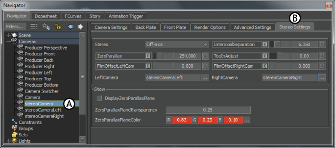

シーンにステレオ カメラを追加すると、Navigator ウィンドウに Stereo Settings が追加されます。
カメラ設定 A.ステレオ カメラ B.Stereo Settings ペイン
