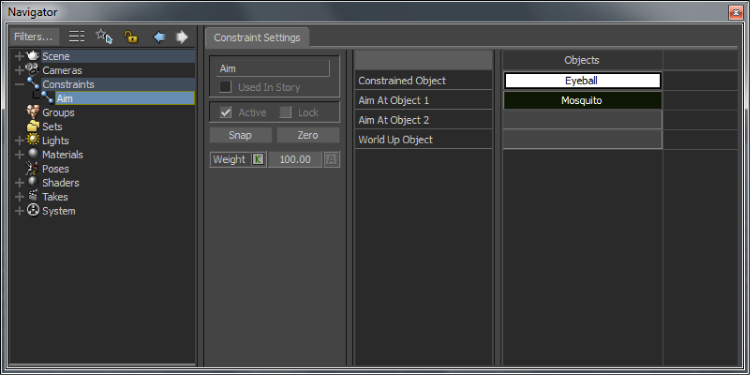

Aim コンストレイントには、次のオブジェクトが必要です。
Constrained object
Aim At Object の位置に基づいた方向を持つアセット、モデル、またはその他のオブジェクトです。「子」オブジェクトとも呼ばれます。
Aim At Object
Constrained Object の位置の基準となるオブジェクトです。このコンストレイントには複数の Aim At Object を使用できます。
World Up Object
オブジェクトの Up 回転を定義する方向を持つアセット、モデル、またはその他のオブジェクトを選択できます。
