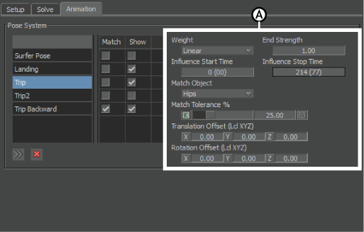

ポーズの各種設定
ラグドールの Animation ペインの右側には、ポーズの各種設定が表示されます。既定では、これらの設定は空欄になっています。設定を表示するには、ポーズ リストでポーズを選択します。
次の図では、ポーズ リストで選択した「Trip」ポーズの設定が表示されています。
Ragdoll Animation ペインA.ポーズの各種設定
注:
マッチ ポーズを選択した場合とガイド ポーズを選択した場合とでは、この領域に表示される設定項目が異なります。
マッチ ポーズとガイド ポーズ」を参照してください。

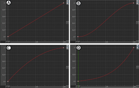

Weight
ポーズのマッチングを行う場合は、Weight メニューで、キャラクタをどのように指定のポーズにマッチさせるかを選択する必要があります。Weight メニューの各オプションは、キャラクタが指定のポーズに達するまでのアニメーション FCurve を表します。
ポーズのウェイト説明
Customこの設定を選択すると、Custom ペインが追加されます。このペインでポーズ マッチングの FCurve を修正して、カスタム エフェクトを作成できます。「Custom Weight」を参照してください。
Linearまずは、この Linear から始めることをお勧めします。アニメーション カーブが一定の直線である Linear では、平均的なポーズ マッチングとなります。
Smoothスムーズな動きになるようすべてのキーフレームを平均化します。カーブは上端と下端が平らな S 字状になり、ポーズ マッチングは均等に処理されます。
Slowカーブは下向きに円弧を描いた後、末尾に向かって上向きになるため、ゆっくりとポーズ マッチングが進みます。(凹形)
Fastカーブは上向きに弧を描いた後、末尾に向かって下向きになるため、後半に行くにつれてポーズ マッチングが加速します。(凸形)
ウエイト カーブ A.Linear B.Smooth C.Fast D.Slow

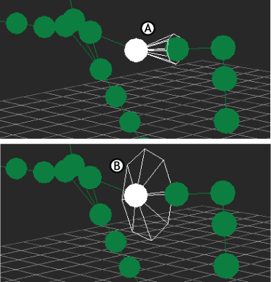

Match Tolerance
注:
Match Tolerance スライダは、ガイド ポーズがアクティブな場合にのみ使用できます。
Match Tolerance スライダでは、ガイド ポーズを使ってソルバ処理を実行する際の、キャラクタのジョイントの柔軟性を設定できます。つまり、キャラクタを指定のガイド ポーズにどの程度まで厳密にマッチさせるかを設定します。この設定を使用すれば、ソルバ処理における個々のガイド ポーズの重要度を設定できます。
Match Tolerance の値は、Viewer ウィンドウでは「リング」で視覚的に表されます。ジョイント上に白いリングで表示され、ボディ パーツの可能な回転範囲を示します。このリングはキャラクタの自由度(パーセント)と考えてください。
Match Tolerance のリングを表示するには、Viewer ウィンドウでガイド ポーズ上のジョイントを選択します。
ガイド ポーズ上に Match Tolerance のリングが表示された状態 A. 10% B. 40%
Translation Offset
Translation Offset の X、Y、Z フィールドで移動オフセットの座標を設定して、シーン内でポーズの位置を調整できます。
注:
ポーズの「ジョイント」を選択すると、ポーズを移動または回転させることができます。
Rotation Offset
Rotation Offset の X、Y、Z フィールドで移動オフセットの座標を設定して、シーン内でガイド ポーズとマッチ ポーズの位置を調整できます。
注:
マッチ ポーズとガイド ポーズの「ジョイント」を選択して移動または回転させることで、ポーズを移動、回転させることができます。
