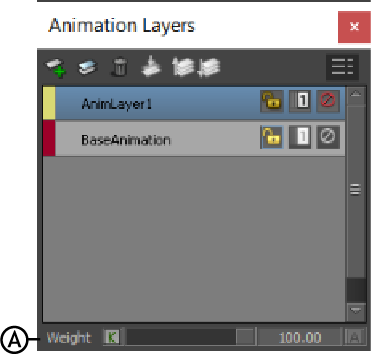

Weight スライダ
Weight スライダでは、レイヤのアニメーションを最終的なアニメーションでどの程度再生するかをコントロールできます。選択したレイヤのウェイトは Properties、FCurves、Dopesheet ウィンドウに表示されます。
既定では、アニメーション レイヤの Weight 値は 100 に設定されるため、レイヤのアニメーションは最終的なアニメーションでも完全に再生されます。また、Weight 値を 0 に設定すると、レイヤを実質的にミュートすることができます。Weight 値が 0 のレイヤのアニメーションは、シーンでは一切再生されません。
Animation Layer エディタ A.Weight スライダ
