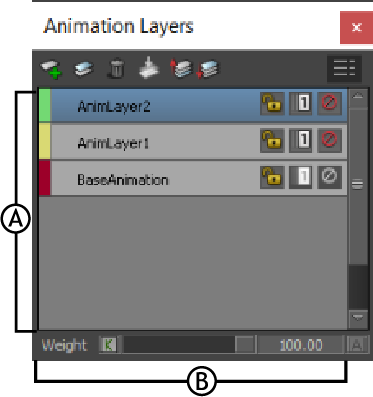

Animation Layers ペイン
Animation Layers ペインには、アニメーション レイヤのスタックが表示されます。「アニメーション レイヤ スタック」を参照してください。
Animation Layer エディタ A.Animation Layer ペイン B.Weight スライダ
また、Animation Layers ペインでは、アニメーション レイヤの順序を変更したり、アニメーション レイヤをペアレント化/ペアレント化解除したりもできます。「アニメーション レイヤを編成する」を参照してください。
