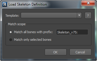

Load Skeleton Definition ウィンドウ
複数のボーンを名前で自動的にマッピングするため、命名テンプレートを選択できます。
Template ドロップダウン リストには、次のボーン命名規則が含まれています。スケルトンに適用する命名テンプレートを選択します。
- HIK: HumanIK 命名規則を使用して作成されたスケルトンに使用します。
- CAT: Character Animation Toolkit (CAT)を使用して作成された Biped スケルトンに使用します。
- Biped: 3ds Max Biped で作成された Biped スケルトンに使用します。
独自に保存した命名テンプレートを選択するには、 を選択します。
Match scope ペインで、プレフィックス規則に基づいてボーンをマッチするか、選択したボーンのみをマッチするかを選択します。

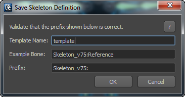

Save Skeleton Definition ウィンドウ
現在のスケルトン定義内にあるボーンの名前に基づいて命名テンプレートを抽出できます。
- Template Name: テンプレートの名前を入力します。この名前が、Load Skeleton Definition ウィンドウのテンプレートのリストに追加されます。
- Example Bone: 現在のキャラクタ階層の中で最初の有効なボーンの名前を表示します。
- Prefix: テンプレートに追加されたすべてのボーン名の先頭から削除するプレフィックス文字列を入力します。現在のキャラクタのボーン名に、その特定キャラクタを表す標準的なプレフィックスが含まれている場合に役立ちます。
