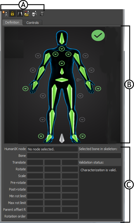

Definition タブ
このタブは、スケルトンの構造をマップするためのビジュアル インタフェースを提供します。このプロセスの結果、コントロール リグの作成や、キャラクタのスケルトンに対するアニメーションのリターゲットに必要な HumanIK スケルトンが定義されます。これを、HumanIK 定義キャラクタといいます。
Definition タブA.ツールバー B.Character ビューおよび Name Match ビュー C.スケルトンのプロパティ
スケルトン定義を作成するには、 をクリックします。
